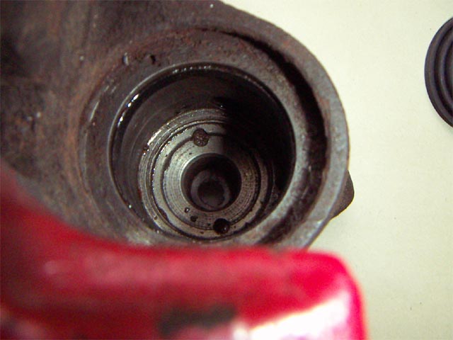

Не работал стояночный -вернее очень плохо держал. Ремонт:
1.В кабине слева от ручника трубчатым ключом на 10 ослабить гайку натяжения троса( максимально), гайка под откидывающейся планкой ,снять колесо.
2.Вставить отвертку в стопорную пластину троса ручника и выбить её, вытащить трос из рычага
3.Открутить болт тормозного шланга.
4.заглушить шланг (болтом и гайкой на 6 -подложить шайбы и резинки)
5.Открутить болт верхней направляющей и вытащить его.
6.Снять суппорт.

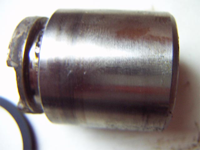

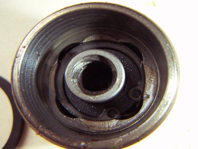

7.Вывернуть поршень из цилиндра вращая поршень рожковым ключом на 19 против часовой стрелки( ключ вставляется в пазы поршня), выкручивается легко

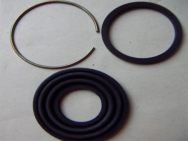

8.Снять (поддев тонкой отверткой) стопорное кольцо пыльника
9.Вынуть пыльник
10.Поддев тонкой отверткой уплотнительную манжету вынуть её .

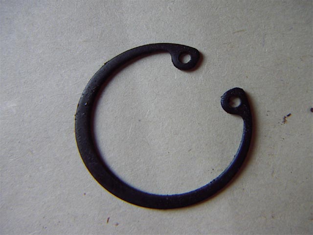

11.В глубине цилиндра увидите стопорное кольцо, сжать её (очень тонкими круглогубцами -я сделал из ножниц) и вынуть из цилиндра

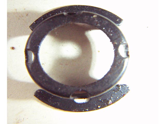

12. Вынуть колпачок,пружину,шайбу фигурную.
13 Потянув на себя пассатижами шпиндель вытянуть его
14.Пинцетом вынуть толкатель.
15Снять (это можно сделать и раньше) возвратную пружину троса.

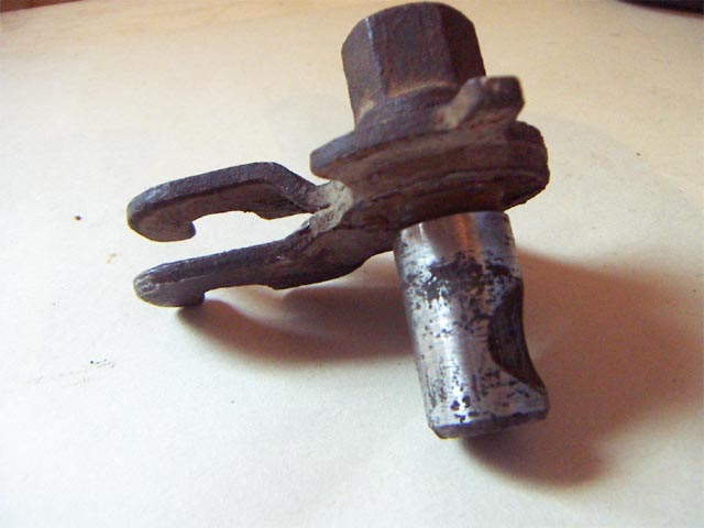

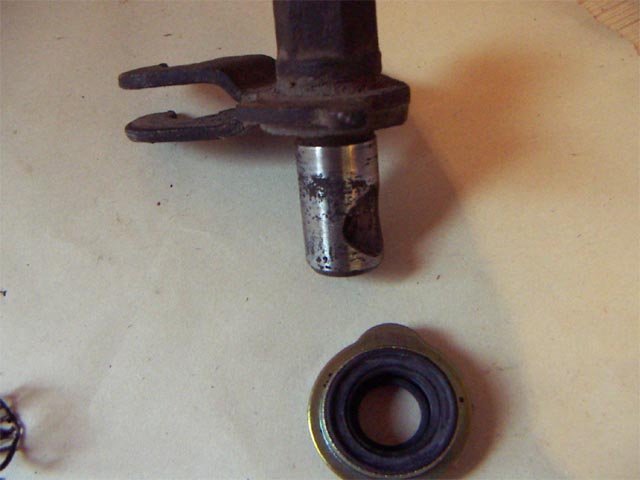

16.Вытащить рычаг из подшипника
17 Аккуратно поддев отверткой снять сальник рычага.

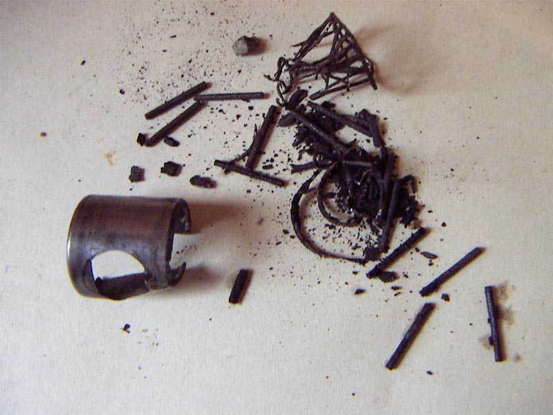

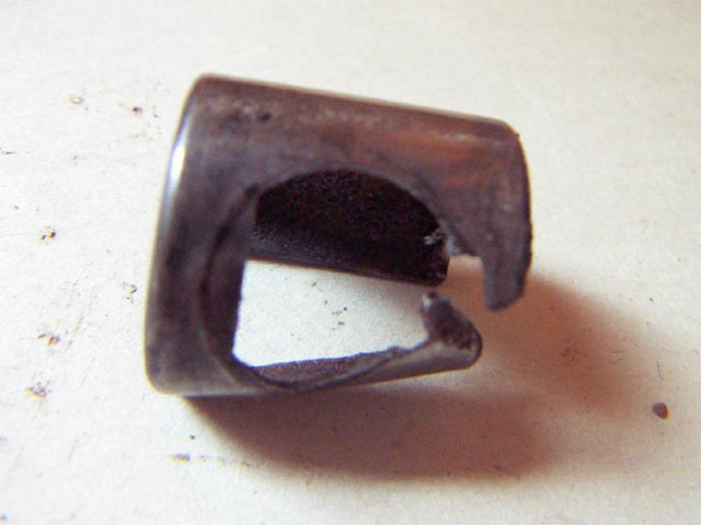

18.В гнезде рычага увидите подшипник,вернее всё что от него осталось.
19Тонкой отверткой, молоточком и пассатижами выковырните обойму подшипника-она тонкая разрубается и вытаскивается сравнительно легко.
20 Всё прочистите промойте смажьте, (на снимках всё до промывки)
Сборка:
1 Вставить подшипник или втулку( что есть) и тисками запрессовать его (её) в гнездо -смазать втулку графиткой,подшипник темо красной смазкой из ремкомплекта.
Когда будете вставлять обратите внимание что бы вырез на подшипнике(втулке) совпал с отверстиим в цилиндре(куда вставляется толкатель).
2. Вставить сальник в гнездо рычага, предварительно его смазав, много смазки не набивайте иначе шпиндель будет выталкиваться смазкой( на его конце поршенёк).
3. Вставьте рычаг в гнездо, поставьте пружину на место.
4. Вставьте толкатель вгнездо .
5. Вставьте шпиндель,фигурную шайбу(должна войти в пазы цилиндра), шайбу -пружину -колпачок, стопорное кольцо

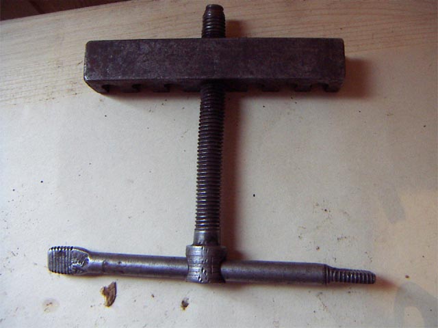

Самое противное дело вставлять на место стопорное кольцо, я воспользовался приспособой см. снимок.
Приспособой надавливаю на колпачок что бы он уперся в дно цилиндра, и уже свободными руками двумя отвертками вставляю в гнездо стопорное кольцо.
6. Продываю всё сжатым воздухом.
7. Вставляю уплотнительную манжету, смазываю смазкой из пузырька если её нет, то обычной тормозухой ДОТ-4
8. Вкручиваю поршень, должен входить с легким нажимом, если ни вкакую не идет, замените уплотнительную манжету на новую старая разбухла.
8. Наденьте пыльник на поршень и вставьте его в гездо, гнездо должно быть предварительно очищено от ржавчины ,грязи , и смазано красной смазкой из ремкомплекта (пыльник не маслостойкий поэтому смазывать надо смазкой не содержащей нефтепродукты).
9 Вставить стопорное кольцо пыльника помогая тонкой отверткой
10. Проверить как всё работает, смзать направляющие всё поставить на место Ручник заработает ну оччень ХОРОШО.Естественно прокачать Ну это вы уж сами

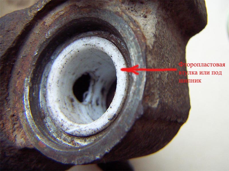

ПОДШИПНИК бывает только оригинал 830 рублев один
если есть возможность закажите вместо подшипника втулку у токарей
материал -капролон-фторопласт-бронза,Лучше всего капролон, но я его не нашел.Фторопласт и бронза есть в магазинах и у токарей
Размеры внутренний диаметр 15.82 внешний 21.7 длинна 18.8

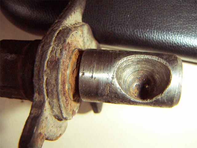

Но лучше отдать токарю суппорт и он подгонит по месту,потому что рычаг который входит во втулку сильно изъеден ржой и он мне снял с него одну сотку что бы был поровней естественно и втулку подкорректировал по размеру
Ремкомплект оригинал 1300 р не оригинал 200р.В оригинал входят только резинки и смазка трёх видов .в неоригинале нет половины резинок, но в принципе можно подобрать все, янашел но оригинал был уже куплен
И так- на левой стороне у меня подшипник на правой фторопластовая втулка что как прослужит покажет время
Ргулировка обычная за неё не раз писали ,но даже при абсолютно не натянутом ручнике( регулировочная гайка на последнем витке) ручник держит мёртво но это так .ДА ЧУТЬ НЕ ЗАБЫЛ ПИВО ДОБАВИТЬ ПО ВКУСУ я лично ТУБОРГ ГРИН

Комментарий к файлу: Поршень
2.jpg [ 40.35 | Просмотров: 31552 ]

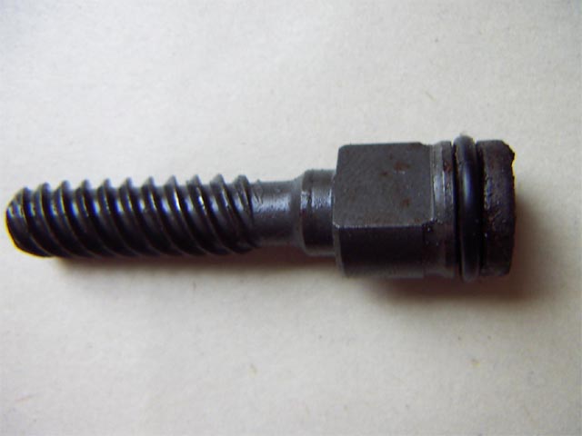

Комментарий к файлу: Шпиндель
3.jpg [ 34.4 | Просмотров: 31548 ]

Комментарий к файлу: Стопорное кольцо
6.jpg [ 51.01 | Просмотров: 31525 ]

Комментарий к файлу: Запрессованая второпластовая втулка вместо игольчатого подшипника
161.jpg [ 86.91 | Просмотров: 31517 ]

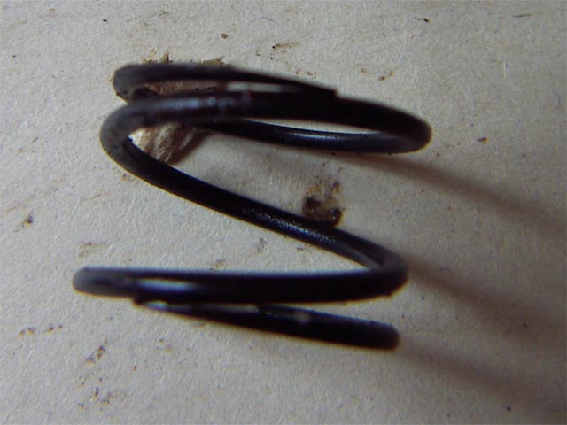

Комментарий к файлу: Пружина
8.jpg [ 52.37 | Просмотров: 31491 ]

Комментарий к файлу: Это "подшипник"
141.jpg [ 84.04 | Просмотров: 31488 ]
Комментарий к файлу: "Приспособа"
18.jpg [ 48.31 | Просмотров: 31461 ]

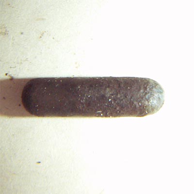

Комментарий к файлу: Толкатель
10.jpg [ 23.72 | Просмотров: 31464 ]

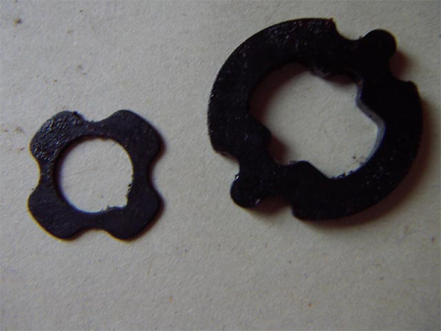

Комментарий к файлу: Шайба и пластина
9.jpg [ 43.45 | Просмотров: 31446 ]

Комментарий к файлу: Игольчатый подшипник
13.jpg [ 42.06 | Просмотров: 31471 ]
Комментарий к файлу: Рычаг-коррозия..
12.jpg [ 44.22 | Просмотров: 31461 ]
