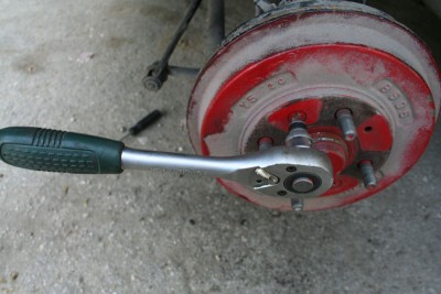

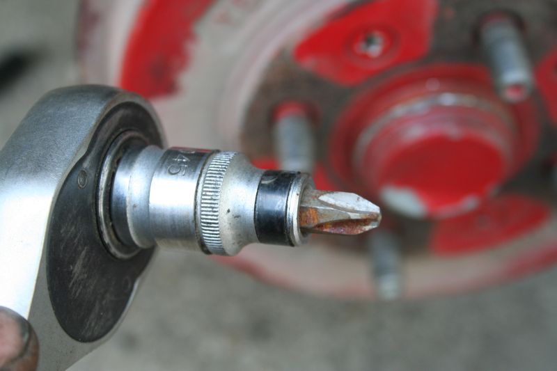

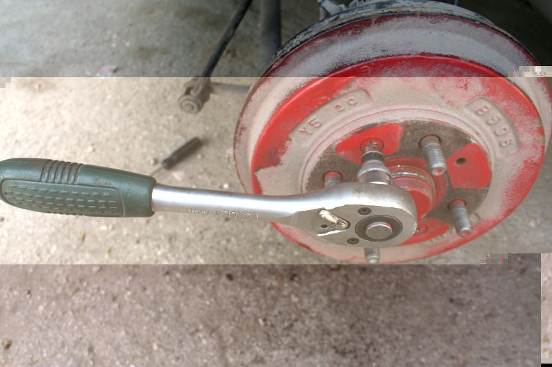

как ты открутил винты под крестовую отвертку на барабане? ни разу я не смог это сделать
 Заголовок сообщения: Re: Отчет [ремонт передних суппортов, замена тормозных дисков] | мазда (mazda) форум
09 июн 2009 10:36
Сообщений: 275
Откуда: Кишинев
У меня набор от FORCE, в нем есть отверточные насадки под трещетку разного размера

Вот чем снимал.
2.jpg [ 58.75 | Просмотров: 29941 ]
1.jpg [ 36.54 | Просмотров: 29941 ]
