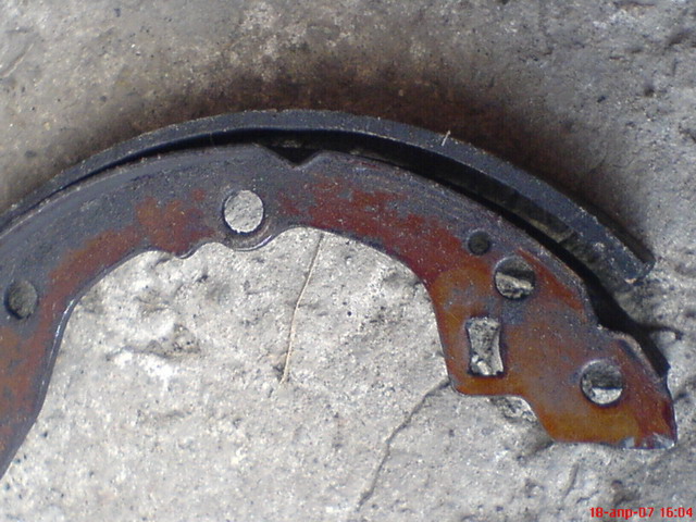

Victor196 писал(а):
Проблема оказалась в следующем: сломалась задняя тормозная колодка, и видимо в этом была причина.
А куда уходила жидкось пока загадка.
Колодка сама сломаться не может. У меня на заднем левом отошла накладка от железа. Когда заменил, увидел куда уходит тормозуха. оказывается подтекали цилиндрики. Теперь буду и их менять. Колодки поставил JFBK. Заодно и подшипники ступичные поменял.
Поставил Optimal. Заказывал на Existe. Кто что может рассказать про фирму Optimal?
