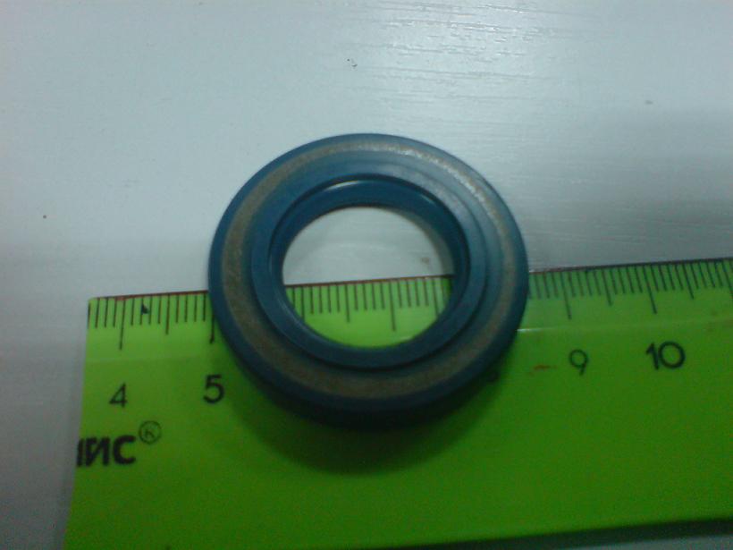

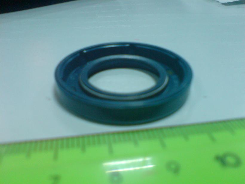

Люди добрые, поделитесь номерком 19*35*5,5, если есть под рукой информация..
ПыСы: а впрочем пара часов убито не зря))
Corteco (12013955B) весьма и весьма близок 20x35x5,3/4,1 только не понятно пока, что значит 4,1.. :? Поглядим, когда придет.
 Заголовок сообщения: Re: ГУР. замена подшипника. Всё просто! | мазда (mazda) форум
22 мар 2013 10:04
Зарегистрирован: 11 мар 2012 14:04
Сообщений: 13
Автомобиль: Mazda 626 2.0i GE
Тихо сам с собою.. :D
Пришел сальник. 20х35х5/4,1
4.1 - высота внутренней плоскости сальника, параллельной оси вала.
Осталось дождаться подшипник и тепла) Бум смотреть: он ли вообще)))
