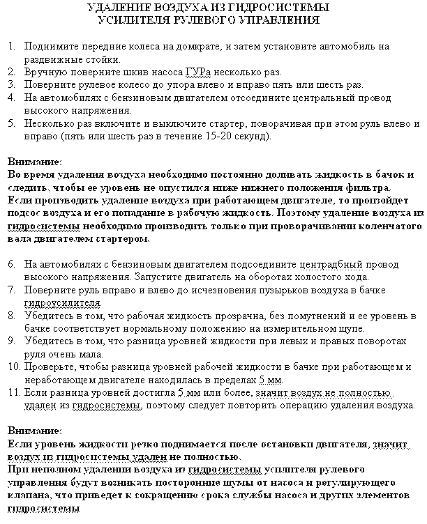

Тоже решил заменить подшипник, так как досочкой прослушивался отчетливый гул при работе.
Купил подшипник в магазине для фрицев FAG6203. Снял насос, поменял, собрал, поставил обратно, прокачал, включил - визг, писк, шум. Ну все думаю, приплыли, придется новый насос покупать. Снял, разобрал, проверил правильность сборки - все ОК. Опять поставил-картина повторилась - при работе шум метал по металлу. Снял, разобрал насос, вытащил лопатки и включил без них - тишина. Ага, понятно, значит шумят лопатки при касании статора. Скинул ремень и поехал на шашлыки без ГУРа. На след. день штудировал форум, faq и украинский форум на предмет подобных ситуаций. Выяснил, что источником шума является воздух в системе.
Решил уж заодно и жидкость заменить. Заменил, прокачал воздух как описано на рис., включил - тишина! Но недолго длилась тишина, покрутил рулем - опять пошел шум и пузырьки в бачке - воздух в системе. Прокачивал как написано на форуме - результата нет.
В общем думаю что при разборке и последующей сборке насоса нарушилась герметичность насоса, так как прокладки я оставил родные. Видимо со временем они потеряли эластичность и при последующей сборке где то появился небольшой зазор, куда подсасывает воздух при работе насоса.
Попробую опять выгнать воздух и если не поможет, то закажу ремкомплект ГУРа, новый подшипник и переберу заново-надеюсь поможет.
Отсюда истина: не мешай машине работать![attachment=0]1.gif[/attachment]

Починил ГУР. Дело было в уплотнительном резиновом кольце, которое стоит на входе насоса (где подходит металлическая трубка от бачка). Там в насос засасывало воздух, из-за этого в бачке шли пузыри и шум от насоса. Купил в автомагазине копиенное по размерам масло и бензостойкое кольцо за 20 руб, собрал, прокачал -работает!
Так что в аналогичном случае не стоит покупать ремкомплект, можно обойтись лишь заменой кольца.
