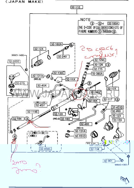

Посмотрел схему , что менять , что б не стучало?
Parts.jpeg [81.48 ]

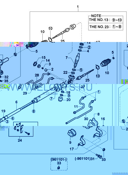

23 июл 2009 08:13
http://www.elcats.ru/kia/parts.asp?sec= ... GEXK13099A
http://www.japancats.ru/mazda/Parts.asp ... d=BFF00010
Две рейки Мазда и КИА вроде как один в один ,а почему то н а КИю ремкомпелкт как то побольше будет ,не идентичны ли они?

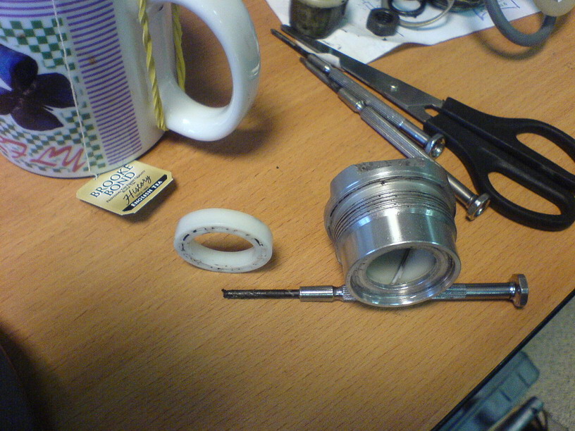

Нарыл фоты втулок .Они ли?
.jpg [ 172.58 | Просмотров: 12489 ]
