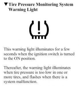

Вечер добрый. Возник вопрос с ГУР.комп стал показывать ошибку ( ! ) на панели. Первым дело как вариант избавиться от проблемы решил сменить жидкость в ГУР. Она уже была темно-коричневого цвета... или даже черной ).Но суть не поменялась. Ошибка так и осталась гореть. Руль крутится легко, проблем никаких.... Слышно слегка работа гура. Но ошибка немного беспокоит. Где может быть проблема... что дальше делать?!

Inkognito а причем тут ГУР, если это лампа ручника или недостаток тормозной жидкости в бачке

когда компом смотрели диагност сказал что это с гуром вопрос!
и просто плохо оформил.. завтра скину фото, но что-то (..!..)

мазда 3 2,3 акп. Вопрос походу решился. Горит вот такой значеик, желтого цвета. и это датчики давления в шинах!
b15f7da9eed8.jpg [ 15.03 | Просмотров: 3760 ]
