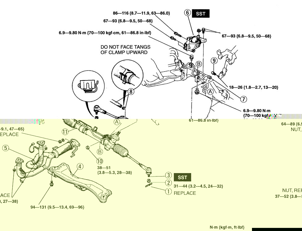

В сервис мануале пишут, что надо снять поперечину подрамника, выпускной коллектор и заднюю опору двигателя.

это я знаю ,но нет у меня ни ямы ,ни подъеника.Снимаю с земли, к подрамнику мне сейчас ни теоретически ,не физически не подобраться.Кстати подрамник рекомендуют снять для доступа к левому нижнему болту крепления рейки -я его сверху отвернул (минут за 40).А опру сейчас пойду попробую снять (хотя тоже пишут .что подрамник снимать).

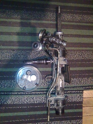

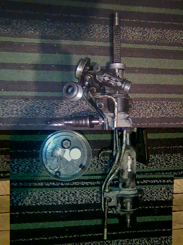

снял практически разобрал ,как вал достать ,еще не знаю.Ничего особо криминального не нашел.

SST значит специальный сервисный инструмент (special service tool). Читаем мануал внимательно, стр. 8. :)
так попонятнее что к чему
