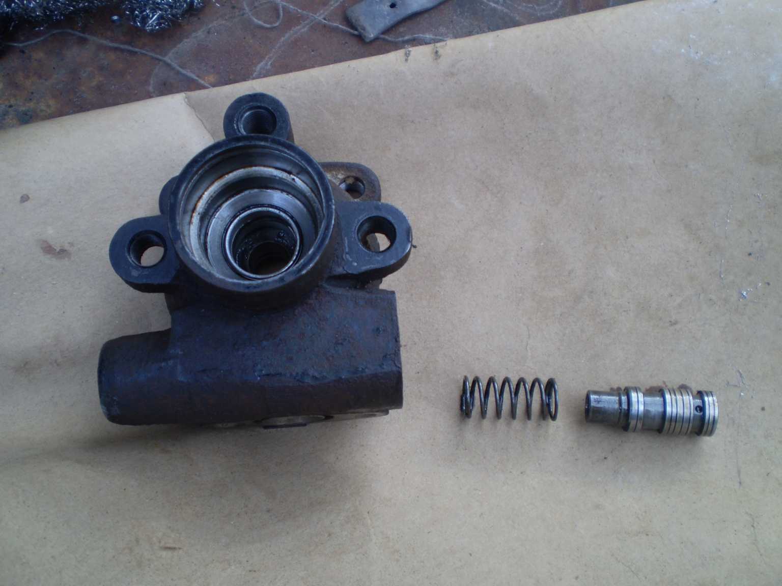

Доброго времени суток!
Братья, нужна помощь. При снятии ГУРа не смог открутить штуцер напорной трубки и пришлось разбирать на месте клапанный узел, чтобы не сломать трубку и не слизать грани штуцера ключом. По закону подлости плунжер с пружиной выпали до того, как я их увидел, и теперь не знаю, как их правильно собрать. Может, кто в курсе, или есть убитый насос посмотреть.
П.С. А подшипник с сальником, оказывается, меняются легко и просто.
Что-то фотки не добавляются. Сейчас разберусь как - добавлю.

P4101567о.jpg [ 105.8 | Просмотров: 11955 ]
Вот оно.
