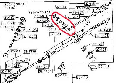

обычно рулевая рейка хорошо поддается регулировке Смотри рисунок
1 Ослабляешь контргайку ( 32-130В)
2 Подтягиваешь пробку (32-129В) Пробку подтягивай аккуратно постоянно проверяя люфт Как только люфт исчезнет затяни контргайку Делай все аккуратно т к детали алюминиевые
image2 copy.jpg [ 51.64 | Просмотров: 53427 ]

А резьба на пробке и контргайке обычная, т.е. правая?
Судя по рисунку эта пробка для подтяжки находится с обратной стороны рейки (со стороны перегородки моторного отсека), туда реально ключом добраться, не откручивая рейку?

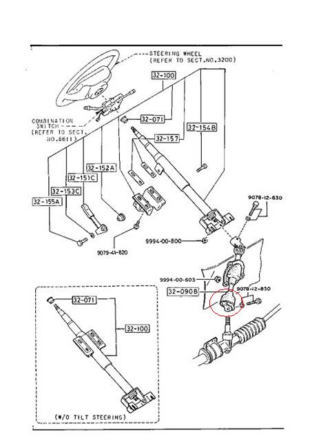

у мя такая ж фигня, тож грешил на рейку, а тут поглядел, оказалась разбитой в хлам крестовина. Она расположена со стороны моторного отсека под чехлом.
Комментарий к файлу: Изношенная крестовина
.jpg [ 38.6 | Просмотров: 53319 ]

У меня так затянули мля, что еле кручу. А крестовина и у меня разбита. Мастер сказал подходит от ВАЗ 07.

Прикольно, а у меня никакого чехла на этой крестовине нет.
А как проверить, где люфт - в рейке или на крестовине.
можно попросить помощника покрутить легонько руль в пределах люфта, а самому смотреть на место, где стоит крестовина и крепится к валу, торчащему из рейки (ну не знаю как научно обозвать его :D ). Будет видно, вращается ли этот вал в рейке или нет. Или самому покрутить рукой вал до крестовины.
Если вал стоит на месте, значит люфт в шарнирах до рейки.
Еще можно проверить затяжку болтов 9078-12-630.

Модеры! Пост Alexanez присовокупите в ФАК плз там где про подтяжку рейки с полной разборкой машины. (http://www.mazda-auto.ru/mazdainfo.php? ... =3&qid=154)
Еще способ от ув. Rus (http://www.mazda-auto.ru/forum/viewtopi ... 5%E9%EA%F3)
1. Домкратишь и снимаешь перед.лев. колесо (по ходу а/м)
2. На корпусе рейки (между рейкой и щитом моторного отсека см. по стрелочке на фото)
увидишь цилиндрический отлив. В нем и живет регулировочный шестигранник.
3. На отливе (с торца) будет стопорная гайка (страшная, огромная по диаметру, но тонкая).
Она откручивается с помощью отвертки (тупого зубильца) и молотка. (Надставляешь
отвертку (зубило) в нижние грани по касательной и легонько стучишь молотком. (На ней
даже зазубрин не остается )
4. Берешь гайку на 22 (от шаровой опоры жигуля, москвича) главное, чтобы высота её
была примерно 1 см (я у соседа по гаражу попросил), и вставляешь в регулировочный
шестигранник и она примерно на 5 мм выступает наружу.
5. Затем рожковым ключем (за выступающий конец) подтягиваешь рег.винт.
6. Затягиваешь стопорную гайку (см.п.3 но стучишь по верху гайки)
7. Ставишь колесо.
ВАЖНО! перед всем этим :
-нелишне покрутить руль, чтобы оценить усилие на рулевом
колесе и не перетянуть гайку!
-проверить рулевые тяги (у них в оновании шаровый шарнир, который тоже разбивается
и стучит).
Первый раз перетянул, во второй раз момент затяжки "ловил", постукивая рукой по
рулевой тяге сверху (стук отдается в рейку) и крутя руль. Как перестала стучать и
руль не сильно тугой - чуть-чуть назад и застопорил.
P.S. Вся операция (и первая и вторая серии) заняла около полутора часа. Места там
действительно мало, но все сделать можно. Вот.
