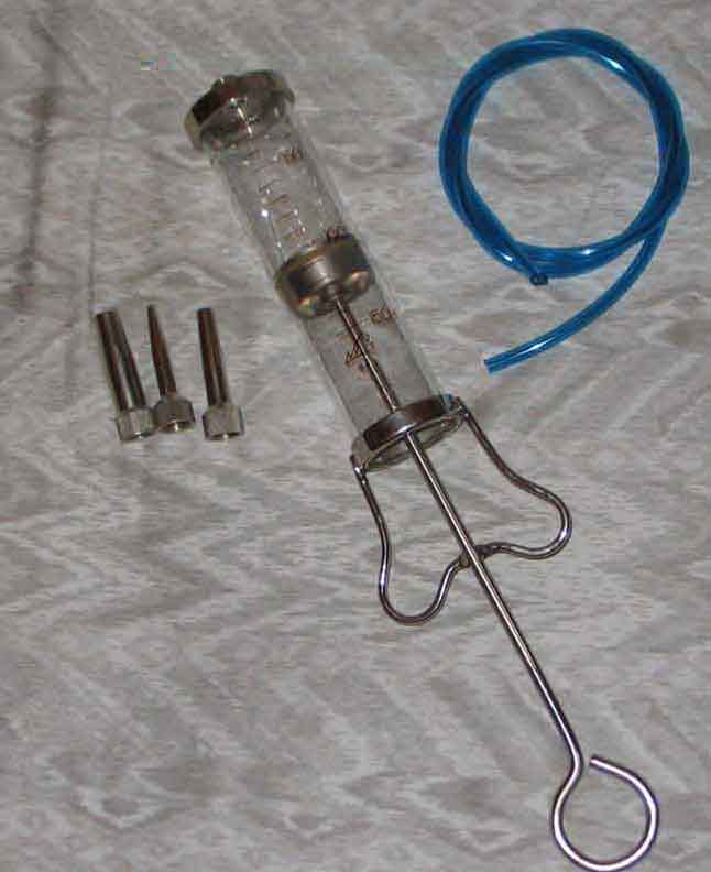

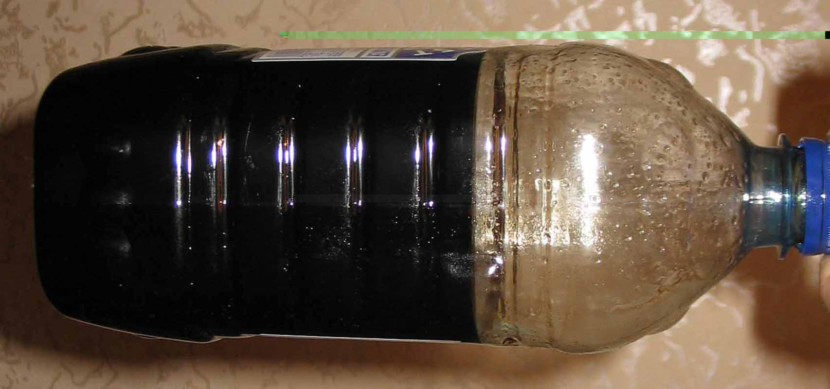

Обороты должны наоборот расти. Вообще зачем до такого доводить если стоимость замены 200-300р + 1 час свободного времени во дворе.
У меня на GD как только стал руль тупить (переодически рывками становился тяжелым), я сразу поменял жижу и все стало отлично.
Высасывал старую жижу вот таким шприцем. см.фото. Еще фото самой жижи (она должна быть красной). Сколько ее лет не меняли?
Под колеса подложил из пластиковых канистр вырезанные квадраты и руль довольно легко крутился.

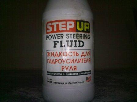

Думаю тоже поменять жидкость в Гуре,жидкость выберу наверно вот эту..
http://www.prista-oil.com/en/product/sy ... d-270.html
правда дорогая сволочь,литр 17 евро..
но вопрос не в этом,вопрос вот в чём,вот все в отчётах пишут поднять передние колёса
что бы крутить легче было,а что если я просто это на льду буду делать,
можно ещё водички налить на лёд что бы лучше скользили.. :)
 Заголовок сообщения: Re: Замена жидкости в ГУРе (Отчет) | мазда (mazda) форум
31 янв 2011 07:52
Сообщений: 42
у меня вот американское залито оно со всеми мешается вроде езжу ничего
