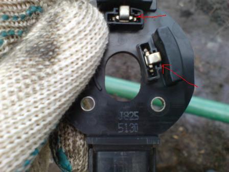

Выводов столько же, четыре. Но у коммутатора два считывающих датчика, а не один как у обычного коммутатора (видно на фотке).
DSC00058.JPG [ 23.19 | Просмотров: 6958 ]
