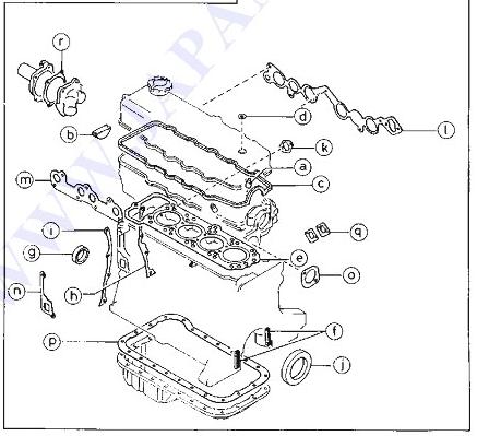

А по мне - так по божески. С учетом тех цен, которыми пугали мастера, вообще дешево. Я почему и спросил - насколько они там адекватные? Вот пример - полный комплект прокладок
http://www.japancats.ru/mazda/details.asp?mdlid=01500000&vin=&subid=1000%20B&imid=23C0000A
1 663,44р
Как ЭТО может столько стоить, если меня одной прокладкой под голову пугали ценами в 3000+
Комментарий к файлу: Рисунок комплекта прокладок

Все таки интересно - может полный комплект вместе с прокладками под голову, коллекторы, насосы, крышки, и.т.п. с сальниками и колпачками стоить 1700р? :shock:
может!
но я подобное беру гоооораздо дешевле-так как оптовик...........

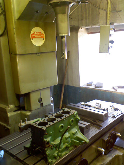

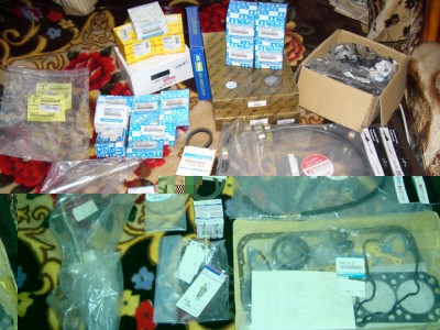

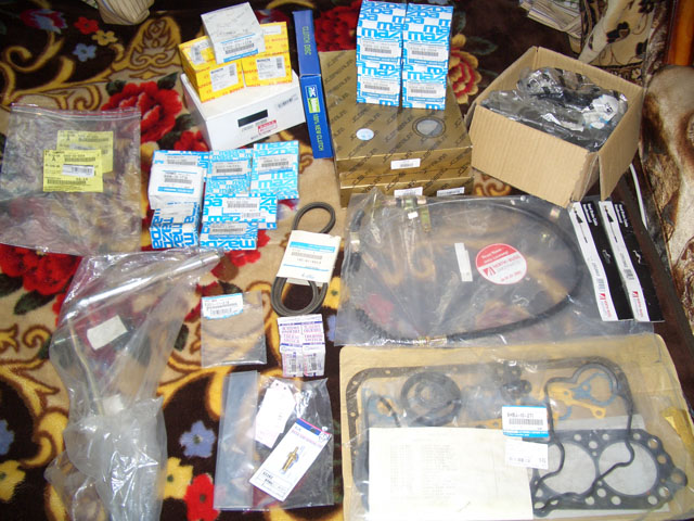

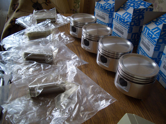

Я то точил всё под ремонт..
Комментарий к файлу: Почти полный комплект деталей E5 на замену
0003.jpg [ 102.53 | Просмотров: 551037 ]
Комментарий к файлу: Расточка старого E5, не дадим ему умереть по-тихому
0002.jpg [ 61.4 | Просмотров: 551247 ]
Комментарий к файлу: Ремпоршня E5
0001.jpg [ 89.28 | Просмотров: 551246 ]
