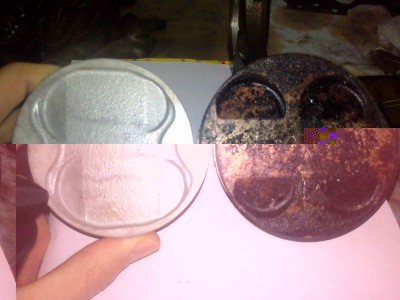

Вот фото поршней сделал...
Комментарий к файлу: Фото поршней KL
31012011023.jpg [ 140.1 | Просмотров: 5512 ]

Нормальные поршня. Степень сжатия чуть отличаться будет, по выборке видно. Лучше расвезить их и пролить, чтобы убрать расхождения. А вообще бояться надо не разности днищей поршней, а их геометрии ) Из пиндосии можно выписать оригинал, под СЖ 10.1:1.
Ну по геометрии проходят, вроде. Рассверлить? А чем проливать? Как я понимаю особо разницы я не замечу, мастер говорит что могут возникнуть проблемы с настройкой мотора, вплодь до плаванья оборотов... Преувеличивает? )
У нас ничего стоящего из аналогов не найду?

думаю, ничего подобного не будет, если в ШПГ будет нормальная развесовка.
V-6 и так неплохо сбалансирован ;) Ну а то, что степень сжатия немного упадет, мне кажется, под наш бензин самое то ;)

Да ставь какие есть. Остальное моторист должен сделать. И с него спрос )
