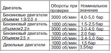

ощущение, что стучат не все, а парочка, не могли бы подсказать какое давление должно быть?
проводил замер 3-4 месяца назад, на холостых - 2, 3000 оборотов - 5.
надеюсь что гидрики еще живы, так как редко, но стука вообще нет.

Да нормальное у тебя давление, колдуй с маслом и гидриками.
