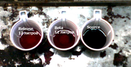

Ура ! :D
Успешно поменял масло этим чудо аппаратом.
Эффект превзошел все ожидания. Кто бы мог подумать ....
ДО:
Исходное масло приехало из японии вместе с машиной, и было частично заменено в Автоимидже на DII. На вопрос почему DII а не DIII мастер ответил что типа они в эту коробку льют DII и от этого никто не умирал. Однако же результат замены этих 2х литров масла был ужасен :evil: . Заметные переключения превратились в жесточайший тупёж, скачки оборотов при разгоне итп.
Автоимиджу двойку с минусом за халатность в работе.
В общем, я уже было подумал , что скоро придется искать новую коробку, так как ездить стало страшновато ....
Процесс:
Выглядит все просто, до безобразия.
В разрыв маслопровода коробки включается эта штуковина.
Заливается промывка.
Через некоторое время масло заменяется на новое. Новое масло заливается в аппарат и закачивается вместо одновременно куда нить сливаемого старого.
В моем случае было использовано в сумме 17 литров масла. Как менялся цвет видно на картинке.
Результат:
Я и не думал что эта машина так умеет !
При нормальном разгоне переключения перестали ощущаться совсем.
На резком разгоне остался легкий толчок но нет и намека на провал в мощности, как было раньше. Существенно лучше стала реакция на педаль газа. Газ стал "линейный", то есть пропала ситуация когда педаль газа нажимается а машина не реагирует вообще никак.( это где то в районе 60-80 км/ч). Торможение двигателем стало существенно более выраженным.
P.S.
Что бы жена не бухтела про бесцельно потраченные деньги, отпустил ее покататься .... тоже прониклась результатом и бухтеть перестала 8).
Комментарий к файлу: Изменение цвета масла в процессе замены

Масло менялось скорее всего частично, поэтому фильтр поменять я бы рекомендовал, что касаемо цвета, то как его, цвет, определяли? То что мы видим на вынутом щупе очень непоказательно, например на машине, пробники на фото, на щупе масло выглядело тоже прозрачным.
