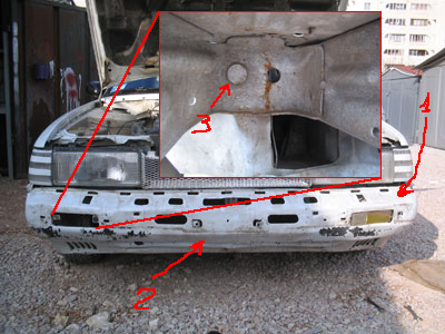

2. Самое сложно откручиваем верхнюю часть металического бампера. Для этого снимаем поворотники и смотрим внутрь. На рисунке:
1 - верхняя часть бампера;
2 - нижняя часть бампера;
3 - На врезке, то что видно в полости поворотника. Эта полость - пирамидальный элемент на котором держится верхняя часть (2). Собственно 3 это головка привареного болта. Гайка находится в полости крыла.

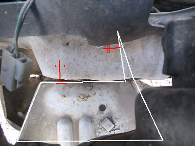

Доставать этот винт очень неудобно. Ямы небыло поэтому пришлось корячиться лежа. Вообще на снятие верхнего бампера ушло пол дня и в результате побитые в кровь руки. Кроме всего прочего гайка находится в углублении и крутить ее очень неудобно, перепробовав десяток приспособ, откручивал обычным ключем. Если есть яма рекомендую использовать ее. На рисунке b2 - вид на пирамидальный элемент сверху. По рисунку внизу бампер, сверху кузов.
После того как гайки откручены, оказывается что бампер шатается но собака, не вынимается после долгого изучения выяснилось следующее: Пирамида имеет плоскость уходящую под крыло. Крепится на болте (привареном), гайка выходит в полость крыла. Откручивать попроще, больше места для ключа.

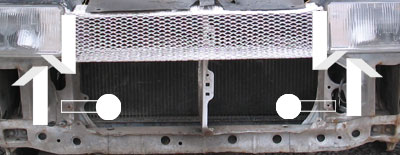

После того как второй комплект гаек откручен, нижняя часть снимается легко, все снаружи. Единственное НО, это необходимость открутить клаксоны, которые крепятся именно на этой части. После выпрямления кронштейнов на которых крепятся клаксоны, они прикручиваются в пустые отверстия с резьбой. На рисунке 3 показано белым. Там же условно показаны уголки крепления. 2 прикручиваются на место кожуха клаксона и "хватают" существующее крепление бампера. Два прикручиваются на болт который "держит" блок фар. Эти два уголка поддерживают верхнюю кромку бампера.

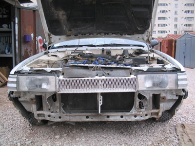

Смотрим рисунок.
После того как родные бампера сняты, начинаем долго и мучительно одевать и снимать десяточный бампер, отмечая те места которые "мешают". Снимаем лишнее болгаркой, одеваем, отмечаем, снимаем... и так раз 20, пока не встанет. Боковые крепления бампера были срезаны начисто потомучто упирались в крылья. От них остались пластины в пластике, который используются для крепления бампера на крыльях. Бампер был просверлен изнутри сквозь металические пластины (дырки в метале есть).Когда форма подогнана, крепление готово и совпадает с дырками в бампере, все закручиваем, сверлим сквозь боковую дырку крыло авто :roll: Очень жалко, но надо. И прикручиваем болтом с плоской головкой. Естественно предварительно надо большим сверлм сделать полость под потай. Гайка закручивается изнутри крыла.

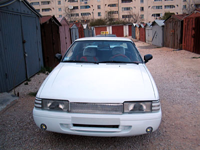

Вроде все, но забыли важную вещь, у GC поворотники находились в бампере. А в этом бампере есть дырки под противотуманки. В данном случае не оставалось ничего другого, как поставить противотуманки и подключить их к поворотникам :shock: Теперь по встречной очень далеко видно куда я пытаюсь повернуть. Решение временное, но лучше так, чем вообще без поворотников. Противотуманки кстати с ангельскими глазками, НО БЛИН ССИНИМИ :mad: !!!!!!!!!!! Нет чтобы с желтыми, тогда можно былобы завести поворотники на них, а противотуманки оставить. Но пока как есть. В результате после 2 выходных имеем моложавую Mazdu, которая выглядет как-то иначе :smile:
Лиха беда начало.

Это то, что намечено сделать.
Кстати новый бампер раза в три легче старого. Как минимум.

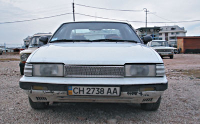

Так машина выглядела до...
