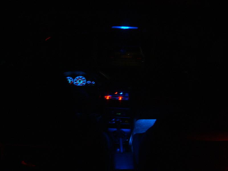

wot reshil malenko izmenit podswetku. wrode ni4ewo polu4ilos. esho na para4ki knopak ne uspel zdelat.
SUC50152.JPG [ 16.43 | Просмотров: 3983 ]

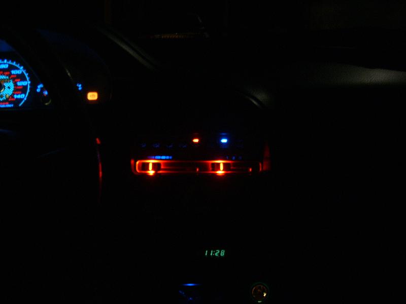

wot esho fotki
SUC50160.JPG [ 14.3 | Просмотров: 3982 ]
05 июл 2005 06:19
памоему ничё) симпотишно :mrgreen:
05 июл 2005 09:04
а как ты лампочки в печке поменял.....тож хАчу

Golokant, Это не трудно . У идиотов в ЧИПДИП жду полтора месяца синие светики (ХОРОШИЕ) не привозят , они там по 30 руб а в остальных местах по 60-70 ...

ya wot toze dumal 4to wso sawsem prosta. no malost oshibsa.skazu srazu gde, 4tobi ne kto ne powtaril maih oshibok. 2 lampa4ki pod nomerom 3 ani samie malinkie. tu katoraya reguliruet temperaturu, ee mozna prosta witanut. a ta katoraya pe4ku wklu4aet, tam nuzna wso razabrati wipaewat. ani i w knopki patom ne wlaziyut. ya ih podta4iwal s dwuh staron. pod nomerom 1 wso klassno podhodit. standartniy razmer diodaw, ya ih na super kley k originalnim korpusam ot lampo4ik prikleil. tolka wot ot nih sweta malawato, hatelas bi pobolshe. i mesto gde ya ashibsa eta nomer 2. ya tuda zapayal balshie sw.diodi. a ani w knopki newlaziyut. sta4ewat prishlos. 1 wabshe naskwoz prota4il, prishlos nowiy wpaewat. poetamu tuda ludshe malinkie wpayat. i ya esho zakrasil w beliy zwet okosha4ki w knopkah. a to silno yarko swetili. no eto kamu kak ponrawetza. :evil: i glawnoe + i minus ne pereputat. a to swetit nebudet. esli kto neznaet, karotkaya nizka minus a dlinnaya plus.
