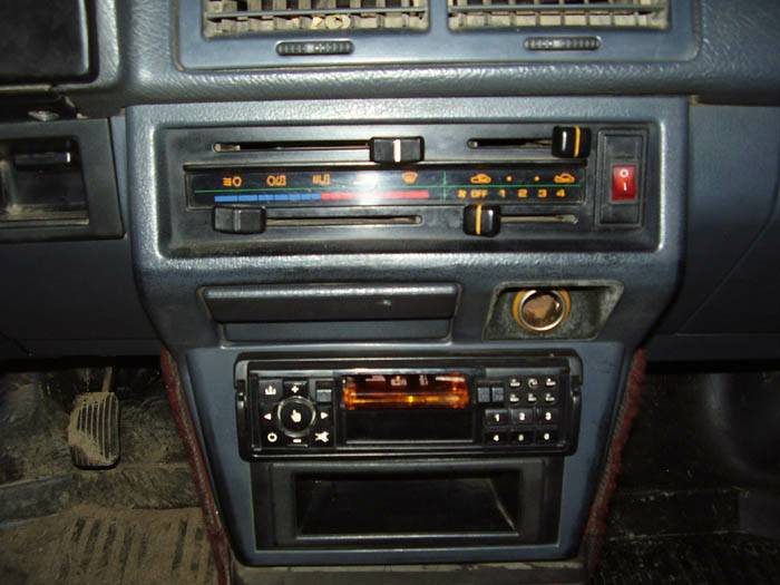

Ручки управления печкой от Газели (слева). Справа родные.
3.jpg [ 49.56 | Просмотров: 7135 ]

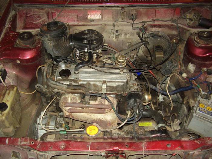

Общий вид под капотом.
4.jpg [ 74.63 | Просмотров: 7132 ]

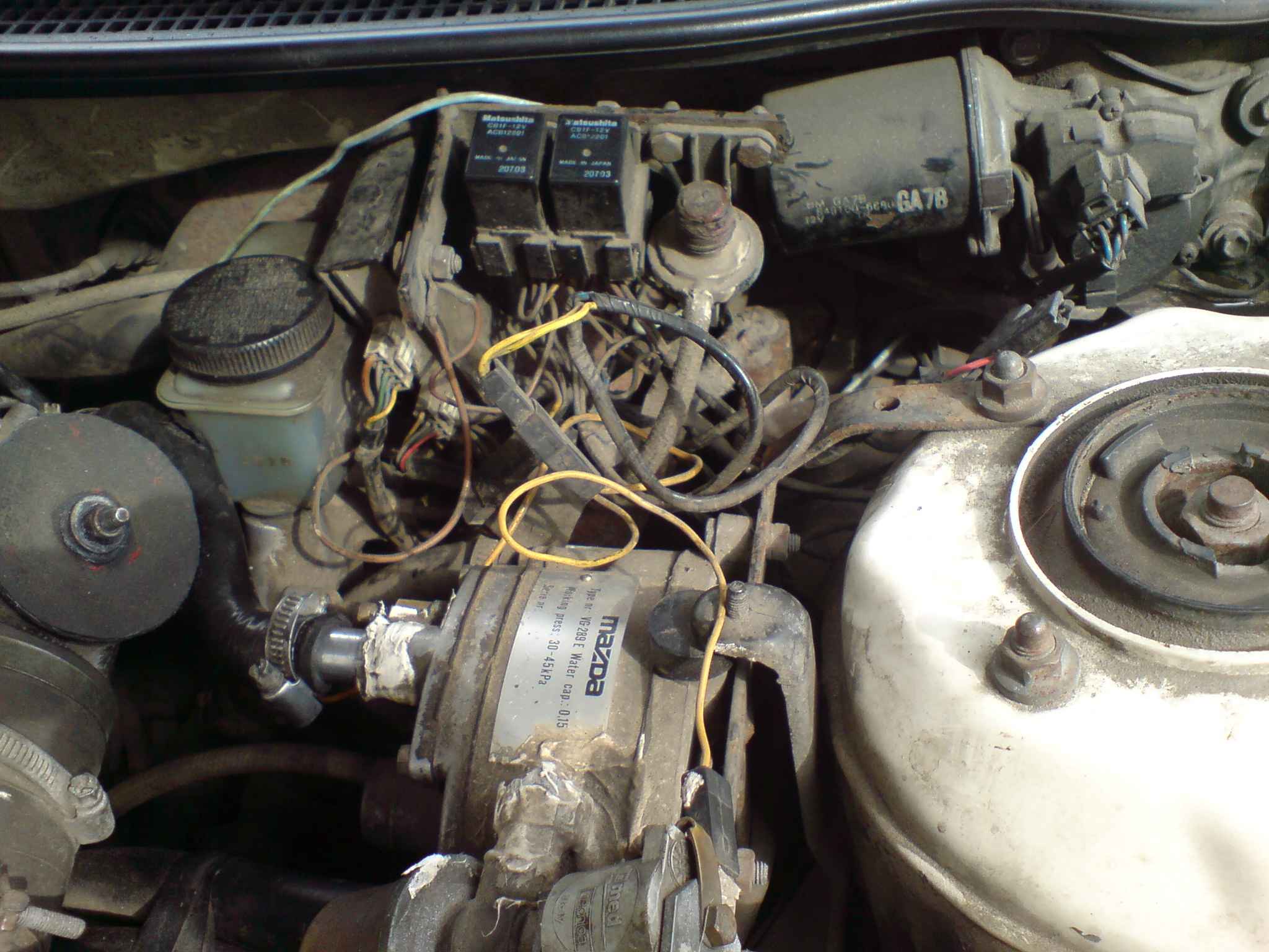

Вакуумник трамблера от ГАЗ-3302 и патрубок радиатора от ВАЗ-2106.
5.jpg [ 58.63 | Просмотров: 7141 ]

Генератор 65А от Газели. (Шкив переставлен с родного)
6.jpg [ 30.53 | Просмотров: 7124 ]

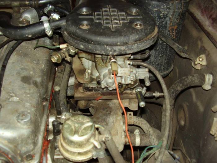

20 дек 2005 14:27
Карбюратор Солекс от Нивы 1.7.
Бензонасос родной японский от движка FE, но для микроавтобуса Мазда Бонго (патрубки направлены вниз)
7.jpg [ 54.53 | Просмотров: 7170 ]

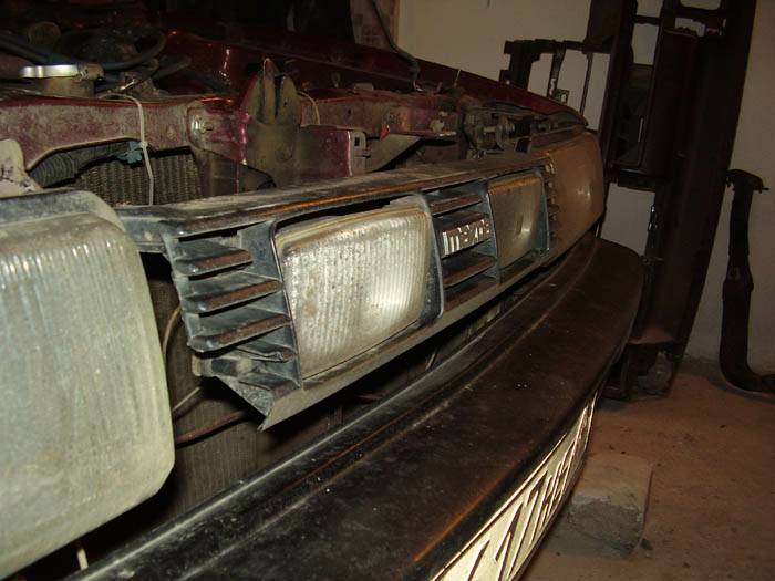

20 дек 2005 14:36
Решетка Hella с противотуманками Hella (из Германии)

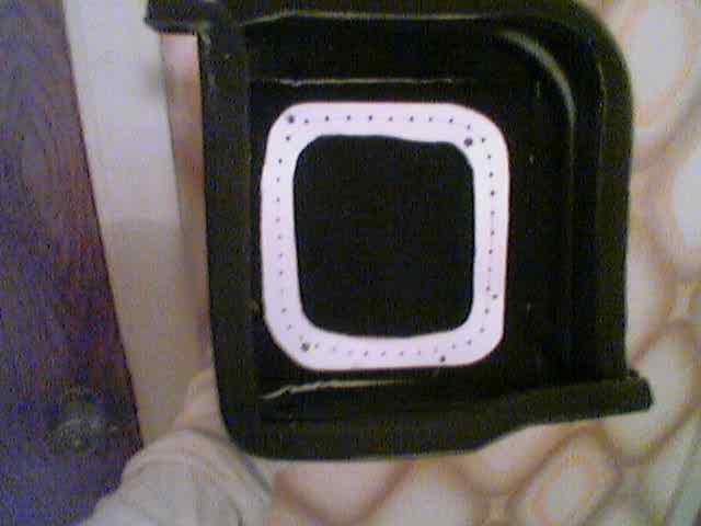

20 дек 2005 14:44

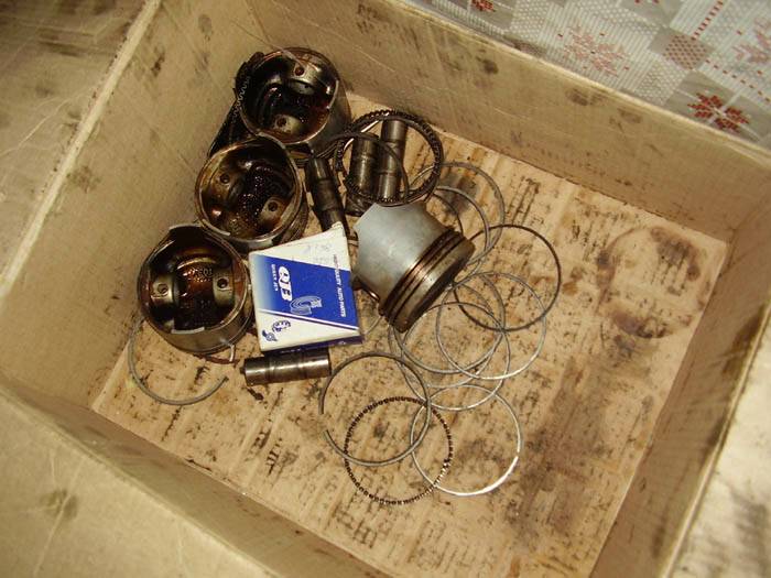

Детали, оставшиеся после капремонта движка.
11.jpg [ 58.23 | Просмотров: 7113 ]

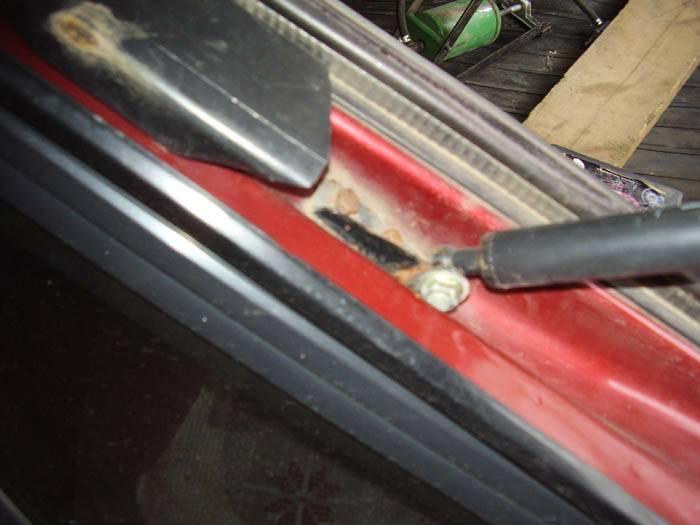

20 дек 2005 14:47
Крепление пневмостойки задней двери от ВАЗ-2111 к кузову (кто-то спрашивал)

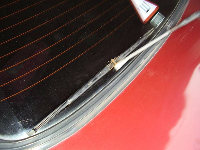

20 дек 2005 14:49
Щетка дворника от Газели.

20 дек 2005 20:14
По поводу карба, как движочек с ним себя чуствует? И каков расход, меньше стал и на много ли?
20 дек 2005 23:09
sergewolf, спасибо что ты есть. :)
Очень выручаешь. Особенно с тем что из мелочи можно заменить российским.
20 дек 2005 23:18
Расход трасса 8л/100км, город 11л/100 км А-92. Стало заметно меньше чем с родным убитым карбом
