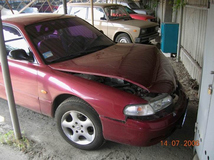

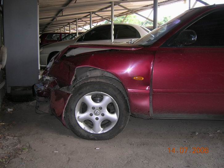

Хотелось бы знать на сколько я попал (на первый взгляд)?
1732.JPG [ 73.5 | Просмотров: 9004 ]
1731.JPG [ 61.5 | Просмотров: 9001 ]

Сочувствую, что так "попал", трудно судить по фото. Но давай попробум порассуждать вместе...
Темболее, что похоже, что вопрос для тебя стоит остро. Думаю, что остальные форумчане попробую помочь тебе, но сегодня пятница, сам понимаешь, народ отдыхает...
Переходя к твоему вопросу:
необходима замена капота, бампер, левое крыло, левая фара + наверняка радиатор, скорее всего повело раму (переднею часть).
Это на вскидку, теперь поищи по инету стоимость деталей + работа по подбору краски и собственно самой покраски.
Если брать оригенальные запчасти, то выйдет КРУТО. Можно с экономить найдя б/у.
Покраска одной детали примерно 100 баксов (металик)
Больше ничем помочь не могу т.к. сам ни разу не занимался жестянкой (тьфу три раза).
Поясни ситуацию как все произошло, может можно спихнуть ремонт на страховку, тогда вообще в + останешься!

На перекрестке встречный ВАЗ 2105 делал левый поворот и меня не пропустил.
Но у него 2 свидетеля, что я ехал на красный. Я ехал на зеленый (может уже мигал). Обоюдные претензии. Ждем суда. Страховки ни у него ни у меня нет.
До оценки повреждений капот не открывал- жду эксперта. Радиатор не потек. Мотор работает, даже компенсаторы перестали стучать :) . Машина едет- на эвакуатор сам заехал.
Однозначно капот, бампер, крыло с разборки. Вот хотелось узнать на разборках какие цены на эти детали? Далее будем посмотреть.
Радиатор смотрел он вроде цел, но его как-бы выгнуло чуть чуть. Интересно, можно его выгнуть обратно? Ладно открою капот потом посмотрю.
15 июл 2006 00:38
Самый оптимистичный вариант
$30 крыло, $80 капот, 60 бампер, 2*50 - фары (правая вроде тоже разбита), 15 поворотник, 150 - жестянщику, чтобы все выставил правильно(рихтовать там всеравно что-то придется), 300 покраска передка, 100 - всякие мелочи.
Я думаю, что в Одессе реально найти б/у кузовщину и оптику по таким ценам.
15 июл 2006 06:45
Сообщений: 346
Откуда: Красноярск
Короче, я попал точно так же, только + радиатор (воткнул нивовский о чём уже писал) капот менять не стал-вывели на ура правда потрахались с ним ребятки на славу, крыло вообще тянется без проблем...Всё вместе я попал на штуку вечнозелёных долларов. Сочувствую, готовь бабки.

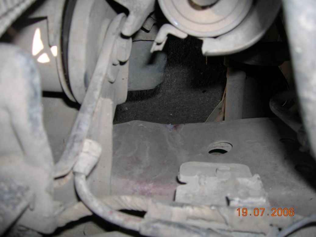

Сегодня открыли капот с экспертои по оценке ущерба. До последнего надеялся, что ланжероны уцелели, но левый таки повело. Завтра на СТО
Resize of DSCN1830.JPG [66.94 ]

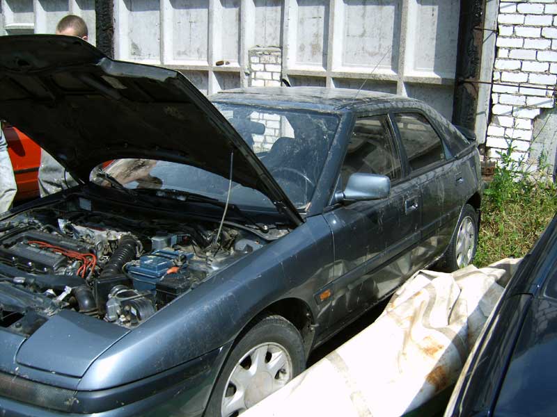

может мне подскажите на сколько попал.. и стоит ли делать? может проще на запчасти?
http://forum.onliner.by/viewtopic.php?t ... &start=100
20 июл 2006 15:56
вот фото...
Комментарий к файлу: ЦЕЛАЯ СТОРОНА
IMG00005.jpg [ 66.78 | Просмотров: 8642 ]
