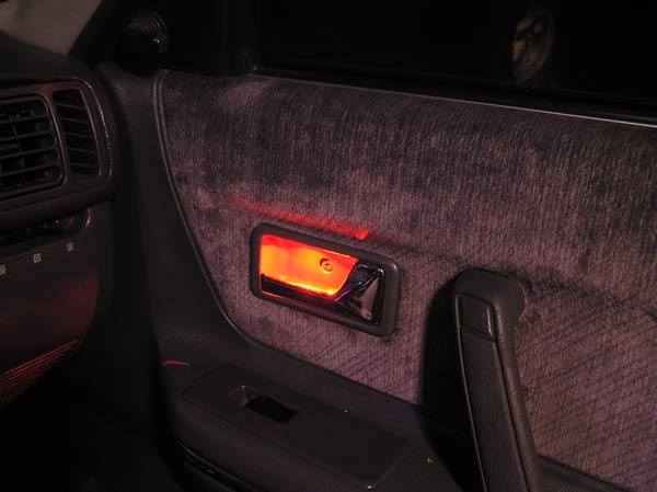

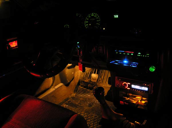

Два дня выходных, проведённых в гараже - и вот такой первый результат получился. Ручки дверей, панель отопителя, пепельница и непонятного назначения ниша под "сидюком". Получилось, вроде, неплохо. На очереди прибрная доска.
Кому взбредёт в голову такая же идея, то будьте осторожны. Я при монтаже коротнул ножки одного из диодов и спалил дорогущий блок управления освещением. http://www.mazda-auto.ru/forum/viewtopic.php?t=15425 Хорошо, что на разборке такой был, а ещё лучше, что я его скоммуниздил.

Не всё так плохо, как вам показалось на фотках. Ручки подсвечены очень тускло, на глаза не давит абсолютно. Те, кто знает что такое фотоаппарат и как делаются ночные съёмки, тот знает, что при большой выдержке происходит засветка более светлых фрагментов. А выдержку я сделал умышленно побольше, чтоб было проще всё рассмотреть. Это первое.
Второе. Вся подсветка выполнена на широкоугольных светодиодах с углом рассеивания 120 градусов, а они яркого света не дают. На счёт новогодней ёлки согласен. Подсветку в пепельнице буду менять на зелёную. Остальное вполне к месту и устраивает. В эти выходные буду делать в ручки задних дверей.
Третье. Лично для Deaddy. Будем считать, что я не обиделся и просто внесу поправку - я не прапор, к твоему разочарованию. Я всего лишь капитан. А на поворотах, любезный Deaddy, надо быть по-аккуратнее. Это так.... На будущее.
маркировку в студию, плз. И куда-как подключал, дабы не повторить никому твой печальный опыт с блоком управления освещения

Маркировку диодов сказать не могу. Просто зашёл в магазин - и спросил именно широкоугольные. Стоят около 40 центов штука. Плюс резисторы на 1,2 КОм. Подключал всё к разъёму подсвета прикуривателя. К нему проще всего добраться. Но разбирать центральную консоль всё-равно придётся. Самым сложным оказалось пропустить провода через резиновые гофры в стойках. А блок я спалил, когда воплощал в жизнь дурную идею заменить на светодиод лампочку в подсветке замка зажигания. Просто случайно коротнул ножки диода между собой, когда вставлял диод в гнездо.

тут как обычно бывает-хорошая идею уперлась в излишнее рвение.имхо,если и делать подсветку,то ВСЕ огни должны быть одного цвета,иначе-зоопарк в новый год.ну выдержанность стиля какая-то элементарная должна быть.нравится желтый,так и приборку замути в желтый!к томуж у тя магнитолка с желтой подсветкой.ну или оранжевый там у тебя.тока в приборку диоды чуть посильнее.ну напр если в ручках 10 канделл,то в приборку 15...
и еще,мне кажется подсветка ног уместна,када там что-то красивое-педали зачетные там или лист аллюминиевый лежит,или коврик ворсистый с логотипом машинки.а так-чтобы все видели кучу грязи,не ахти.
подсветку ручек,имхо,лучше присобачить к подсветке замка зажигания...т.е сел в машину-горят,включил-глаза не мазолят...с др стороны не все садящиеся увидят понт=)
мне нравится ночью ездить када ниче лишнего не светит ,но тут на любителя.
главное без фанатизма делать,а то видел фотки тазика,так у него в салоне ярче чем на тверской вечером када все неоновые вывески горят=)

Подсветка у матафона красная. В ногах ничего не делал. Это штатная примочка на всех GD. К подсветке замка ничего присобачивать нельзя, блок управления на лишнюю нагрузку не расчитан и может накрыться медным тазом, а стоит он немеряных денег.
