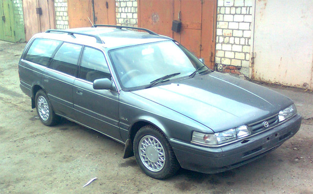

вот она=)
1.JPG [ 113.9 | Просмотров: 8736 ]

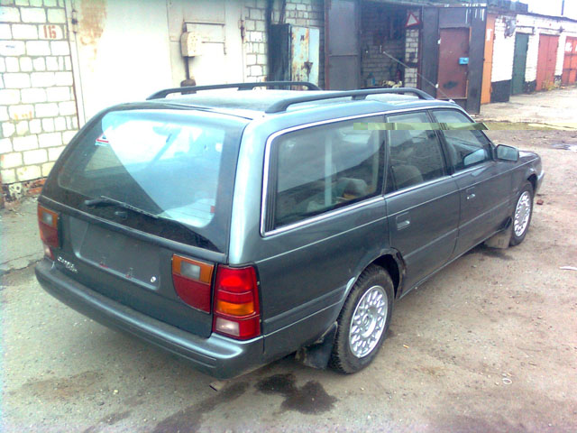

сзади
2.jpg [ 104.73 | Просмотров: 8735 ]

диски зачетные.
цена вообще... судя по внешнему виду - оно того стоило :)

Поздравляю! Зачетный аппарат, судя по фото

Диски кстати-не кованные а просто литые.

Спасибо всем! Будем беречь и даже еще лучше делать=) На счет железок буду иметь в виду, наверняка обращусь. А на счет дисков хз, предыдущий хозяин сказал что они кованные... Хотя это не и так важно=)

DenGT, приличный грузовичок!
И диски аутентичные :)

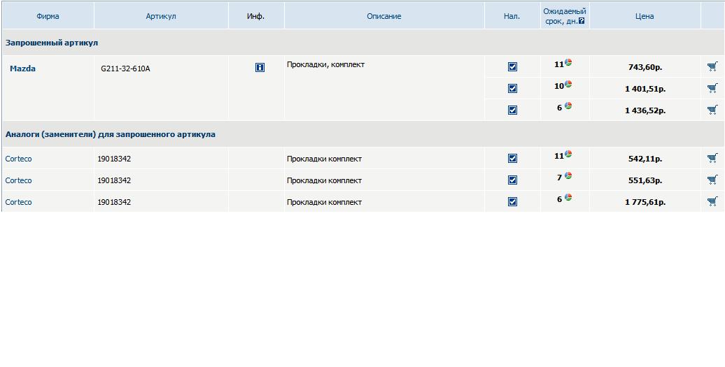

Вот с экзиста тебе номера рем комплекта прокладок.
Вообще поищи в поиске, там много про насос ГУР есть.
.JPG [37.56 ]
