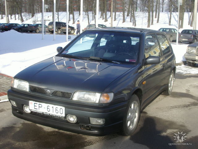

Народ вот у друга был сей аппарат, она делала Бехи на светофоре на счёт раз, те потом подъезжали спрашивали что это за чудо....кароче вот заводской вариант японца! маленький вес + 2 литра! для стокового аппарата очень даже не плохо, продал он её за 2 дня тем же стритрейсерам! ВОТ ЭТО ЧУДО.... NISSAN Sunny 2.0 GTI
111111.jpg [ 60.97 | Просмотров: 7104 ]
