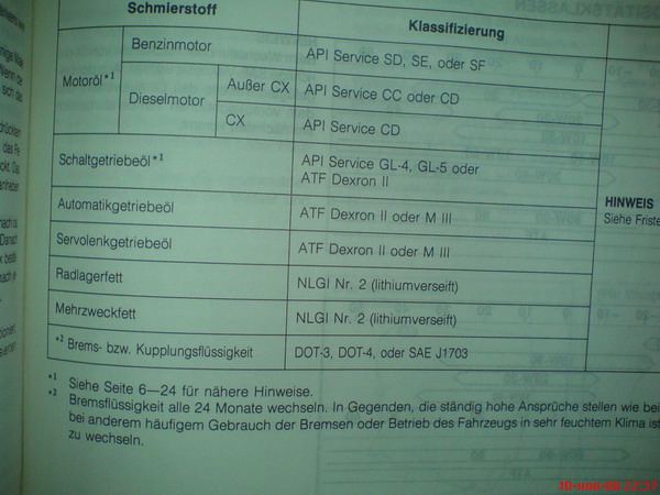

Чем могу :)
DSC00690.jpg [ 82.54 | Просмотров: 7130 ]
Учите немецкий,я лью 75w90 кастрол :)

vliv ну ты крут! Не ма славов.

Ты не понял - по мануалу в GDшку льётся Дикстрон -2 минералка 220-я
Дак я и купил Дикстрон-2:) Просто боюсь что вдруг там налито что-то другое(скажем Дикстрон-3),а я долью Диксона-2(хотя скорее всего там и залито что требуется). Хотя думаю особо ничего не произойдет т.к все минералка. Просто потом в ближайшее время полностью сменю масло.
Читал где-то что во время работы Диксрон из красноватого цвета превращается в золотистый, это правда?
