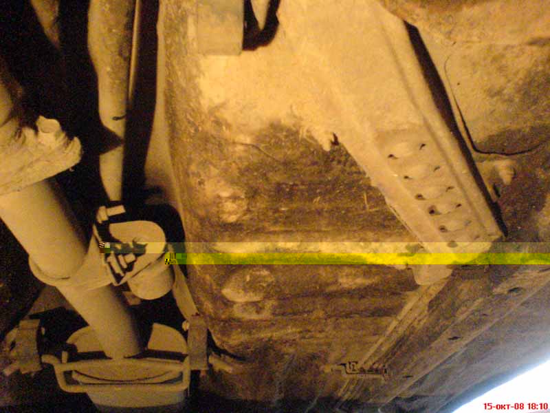

У меня арки и дно обработанны чем-то черным, может битумная мастика? Так вот подкрылки стояли лет 5 у прошлого хозяина. Пару дней назад их снял и под ними всё сухо и никаких следов ржави нету. (Что с переди, что с зади). Вот думаю чтоит ли ставить? Если антикорить то чем? И вообще есть ли смысл на битумную мастику наносить антикор?
Я просто хотел купить банку(либо пушечного сала либо кардона) и пройти по аркам еще разок и поставить подкрылки. И места где подварят, загрунтую, подкрашу и сверху КАРДОНАМ намажу. Или есть способ по лучше?
Сварщик меня обрадывал сегодня. Я пришел у нему в гараж. Сказал что дно на удивление в отличном состоянии, не единого места нету где нужно варить. А с лонжеронами нчего страшного нету. Снял с них грязь, чуток зачистил, а там блестящий металл. Просто низ где было протерто подгнил. В общем сделает без проблемм и говорит будеш ездить хрен знает сколько.
Еще проварит места поддомкратники(установит чашки новые и подварит) т.к там тоже немного подгнило, Левую часть передка переварит(если смотреть под бампер до арки ), там полость есть. И переварит часть где домкрат должен лежать(там подгнило).
За все сказал в районе 5000руб. Считаю что совсем не много. А на лето договорюсь, он мне пороги переварит.
Вот фото левой части передка.
1.jpg [ 51.96 | Просмотров: 6000 ]
 Заголовок сообщения: Re: Mazda 626 GD 1989г.в | мазда (mazda) форум
01 дек 2008 16:42
Херассе -нечего страшного!

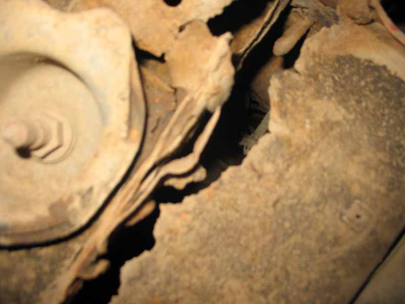

А чего там страшного-то? Это фигня никакой роли не играет. Это кожух из метала никакой функции не несет (только от грязи защищает) и все. Его без проблемм переварят.
Силовые элементы, лонжероны без проблемм.
В след раз постараюсь сфоткать с хорошего ракурса.

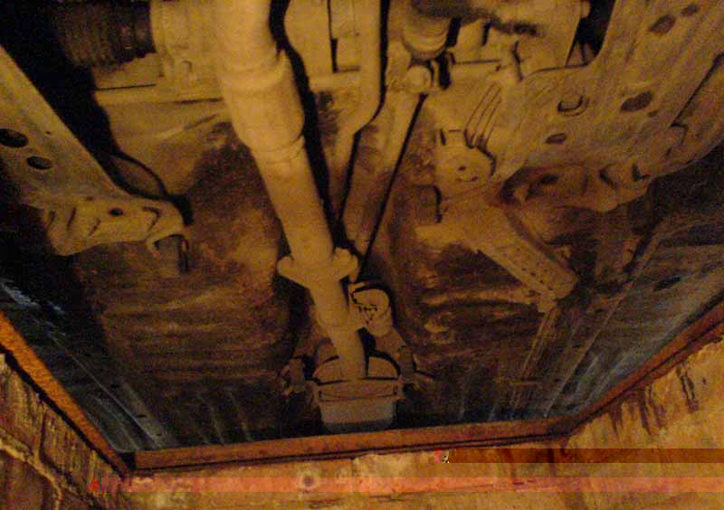

Вот кстати фото дна. Правда фоткал на сотовый месяца 2 назад.
