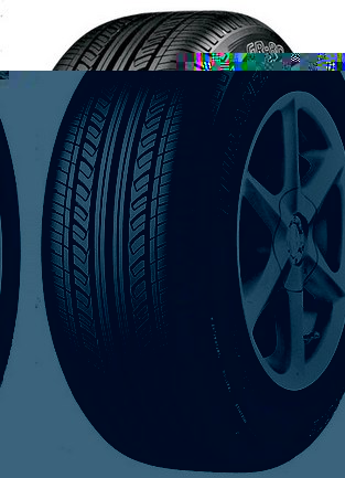

Короче уже взял 3 колеса Bridgstone Turanza S&S AQ 185/60 R14 82H за 600руб в состоянии еще более менее нормальном(до полосок контрольных еще есть запас. Покрайне мере мне на сезон точно хватит(собираюсь много наездить).
Вымыл их и сравнил со своими Амтел планет 185/70.
Конечно Бриджстоун меньше, сразу видно, но у меня зад машины выше(т.к стоят новые пружины и амморты), думаю на заднюю ось пойдут. Да и на запаску 1 колесо останется. (Всеже лучше чем колеса с сильно лысыми боковинами).
А потом возьму уже сразу новый комплект 4 шт шин.
Вот примерно такие.
Как считаете, должно нормально быть. Гонять сильно не собираюсь.
P.S переобуваться еще рано. Рано утром такой гололед. Выезжую на круг сегодня и у меня зад машины сносит(не ревычно после заднего привода). Немного кидануло и я поймал машину. Первый раз за зиму.

Если зад выше, то вообще хорошо, скомпенсирует меньшую высоту колеса.
Езди и радуйся.
А о переобувке даже не думай, пока ночью заморозки.
Надо дождаться устойчивого плюса.
