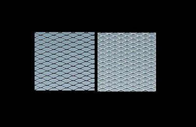

MoToR, Одеваешь прицеп! Едешь с полторашником пивка на любую автобазу хде есть КАМАЗы, подходишь к шоферам и спрашиваешь воздушных фильтров (здоровые такие из сетки) и машешь етой полторашкой! Они те их нагрузят полный прицеп, багажник и скажут, что завтра еще пару штук будет приезжай только!
Пролавкой хз, неудобно и нежестко получица! А здесь и померить можно и ребер каких хош нагнуть
05 июл 2006 13:12
Сообщений: 367
А закругленные поверхности из нее получатся?
Честно сказать не понимаю как оны выглядят, если как обычная сетка, то не понятно как из этого делать каркас :o
MX-3 1991 г.в. V6 KL-ZE
Mazda MX3 club новый форум
05 июл 2006 13:24
Она как в бамперах дырки закрывают!
Фильтр как на жигулях классике тока длинее гораздо по оси!
Берешь пласкогубцы и гнешь ее как хош! Молоточком вокруг круглого обстучал вот те и круглое!

Но раз из этого материала делать края т.е. придавать форму, то их тож надо к чему-то крепить? Соответственно каркас нужен.
Встречал два варианта:
1. делать контур из картона, а потом уже его обтягивать
2. в качестве формы-донара использовать "старый" бампер, только потом полученную заготовку подкорретировать под свой вкус. Плюс в том, что можно сразу просчитать места крепления и достаточно точно повторить.
зы на практике не видел как это делается, думаю начав много станет понятно и наверняка что-то придумается своё. :)

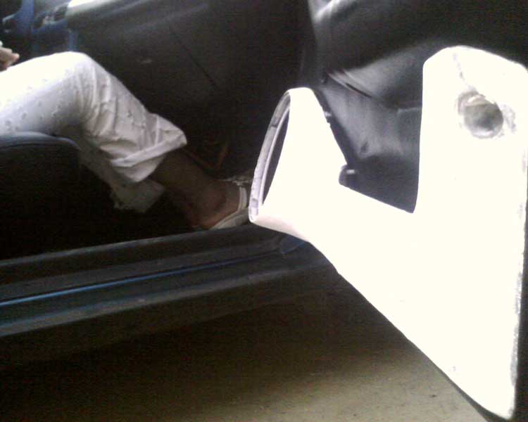

Спасибо еще раз! Залепил се подиумы таким образом! Осталось подшпаклевать и покрасить!
Технология просто халява!

Папаня, Это тоже фсё из колготок :good:
Если тебе не трудно, выложи еще пару фоток твоего творения...
А то с этого угла не все видать...

Я тоже что-то не очень понял, что это в левой стороне фотки?
Дырдочки под твиттеры? Тогда место устновки не совсем обычное

MoToR, В левой стороне фотки то, на чем раньше были колготки! :D
Если ты имеешь ввиду дырочку справа вверху, то туда вставляется заглушка на болт, который ето все дело крепит!
andruxa, Вчера отдал все рукастым пацанам зашпаклевать поуму, попозжей выложу уже с динамиками и покрашенные!

Теперь понятно, а почему сам не шпаклюешь - не получается?
Просто когда делал подиумы себе, то понял, что всю "красоту" можно только карпетом закрыть. Все вышло оч. хорошо, но вот шпаклевать и выравнивать поверхность под покраску сил не хватило!
