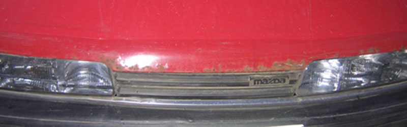

Теперь по поводу капота.
Сегодня взял насадку на болгарку и решил пройтись по кромке капота. А там...... :( все прогнило. Так что делать смысла нету. Ради прикола заехал в сервис, сказали менять капот, чинить смысла нету. Можно конечно наварить,накидать шпатлевки, но толку не будет на долго и выйдет дороже и в конце концов сгниет быстро.
Вот думаю на время что сделать:
Снять покрытие до ржави, налить преобразователь(который в грунт превращается), далее сверху какой-нить химией пролить(чтобы немного остановить процесс ржави), забрызгать антикором и поставить мухобойку.
А потом в течение года заезжать на разборки и искать капот аналогичного цвета но в более удовлетворительном состоянии. Вроде красных Мазд таких много.
Можно взять любого цвета,но граммотная покраска выйдет в 4-5 тыщи рублей, что не имеет смысла.
А родной капот я думаю еще года 2 продержится(а если подделать то и больше) до того момента пока кромка не отлетит.
Это фотка капота месяцев 8 назад, сейчас похуже стало, но если начать счищать старый слой шпатлевки то там вообще ужас.....

Ага, и движок старый карбюраторный FE. Для 89 года редкость, в основном 2.2 12v инж. Базовая комплектация, в общем.
Ну и хорошо что версия базовая т.к меньше наворотов(всеже машина старая),меньше электрики, соответственно меньше глюков.
Мотор кстати откапиталенный(полностью) и работает/тянет отлично. В общем меня вполне устраивает.

завалишь капот волосатой ,год-два точно простоит , обработай изнутри.НУ и прав ты , преоразователь -грунт-волосатая-грунт-на свой усмотрение слой краски , потом антигравий и снова краска или антигравий по грунту, потом крска.

Шпаклёвка такая с волокном,для заделки дыр в кузове,очень часто используется при предпродажной подготовке. :)

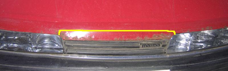

Дак шпаклевкой то можно заделать были бы дыры. Если начать кромку очищать от ржави полностью,то думаю от кромки вообще ничего не останется(покрайне мере в средней части). Либо как мне посоветывали тупо счистить всю ржавь и выводить шпаклевкой со стекловолокном с нуля. (поеду когда в Москву заеду по дороге на разборку, вдруг хороший бампер будет).
Просто тяжело будет без гаража(у меня его нету) делать такие опперации(хотя от них толку будет не надолго).
Вот фотка где 100% очень сильно прогнило(если отодрать поверхность). Завтра сфоткаю что там т.к это довольно старая фотка.
Еще куплю пару балонов Мовиля и пролью двери и пороги с нутри. (бывший хозяин раз в год все проливал). И арки промазывал.
Если бы было где в другом месте, то можно было бы заплатку поставить(приварить), а тут варить не у чему. Кромка то загнута. Если сделать из метала кромку, ту полностью отрезать и преварить. Проще наврено капот новый купить т.к будет стоить намного дешевле.

Да, наверное, сейчас лучший выход временно мухобойка а затем капот с разборки. Кто ищет, тот находит.

Капот восстановить сваркой вполне можно!
Мало того -можно сделать вот так-
Вот осталось только найти сварщика, который бы сделал недорого. У нас таких много по гаражам сидят и на работе есть мужики сварщики которые перед за бутылку(когда хотят выпить) могут всю машину переварить :D А сварщики не пьющие которые знают себе цену просят очень нехило.

[quote="Алексей"]Капот восстановить сваркой вполне можно!
Мало того -можно сделать вот так-[/quoФ
ААвроде как ржа по кромке капота?
Именно по кромке капота. Дальше метал хороший. Жалко конечно бампер целиком менять. Может правда найти сварщика, который бы отрезал бы всю ржавь и сварил новую кромку(либо кусками). А там уже намазать каким нить пуш.салом и одеть пластмасску. Главное чтбы жесткость была.
Вот кстати у друга брат сварщик. Может стоит заморочиться.

kphy . чо ты паришься?если менять будешь ,зачисти , обработай , ипани антигравием ,из балона покрась)))И ВСЕ))))) Нахрена те жЁсткость?
Дак если начну зачищать то от кромки ничего не останется:)
Сфоткаю завтра/послезавтра что там на кромке( я уже 1 раз дотронулся болгаркой с насадкой).
