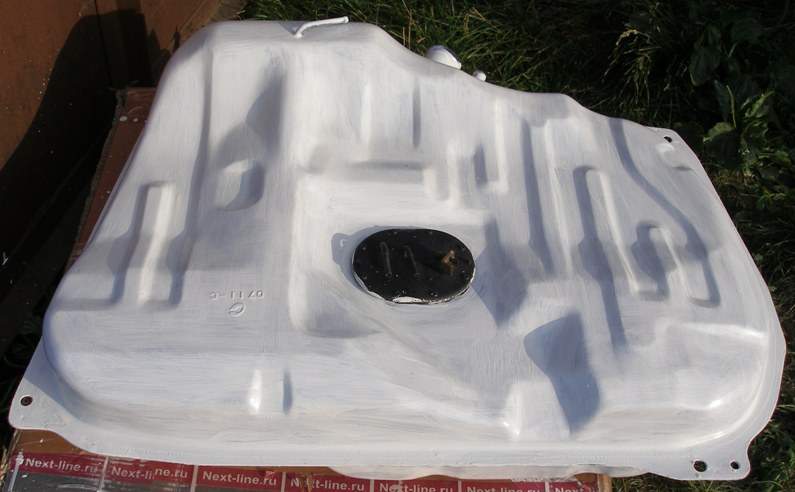

Замена топливного бака (самая "дорогая" история).
Еще по осени прошлого года решил снять бензобак, дабы проверить его состояние. Когда большой палец правой руки просто провалился в металл (!!!), мой внутренний голос сказал мне что бак по прямому его назначению больше не годится. Осмотрев бак и обнаружив еще около десяти мелких дыр, полностью со своим внутренним голосом согласился. Заказал новый бак, Orum, обошелся он мне в 4800 руб., включая доставку. Изначально он был выкрашен какой-то серебрянкой, которая в некоторых местах уже успела стереться об упаковочный картон в процессе транспортировки. Купил баллончик антигравийки, нанес её на бак. Но мне этого показалось недостаточно, и я решил нанести еще пару слоёв нитроэмали, буквально сказать вымазал а не покрасил. Стоит отметить, что в комплекте с баком шла заводская прокладка под заборник топлива и компплект болтов. Мелочь, а приятно.
New&Old.JPG [62.84 ]
Painted.JPG [ 75.9 | Просмотров: 5907 ]

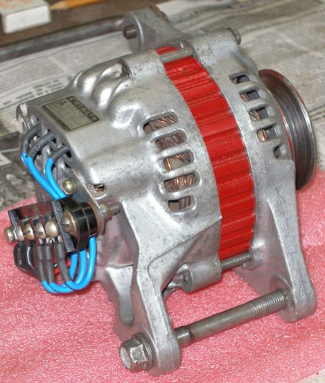

Переборка генератора.
В процессе ремонта решил проверить общее состояние генератора. Ух ты! Да в нём уже до меня копались. Причем собирал его какой-то волшебник. Поясню, в чём дело. До разборки генератор работал без проблем, и как такое могло быть - до сих пор гадаю, ведь когда я располовинил генератор, диодный мост рассыпался на куски! Придя в легкий шок от цены на новый диодный мост и уж тем более на генератор, решился на внедрение инородных тел, т.е. реле-регулятора и диодного моста с другой техники (да простят меня коллеги за это). На задней крышке генератора закрепил клеммник, от каждой фазы вывел провод (на фото синие), также вывел провода от щеток. Подшипникам замена не грозила, лишь только промывка и свежая смазка.
Alternator.JPG [ 63.7 | Просмотров: 5906 ]

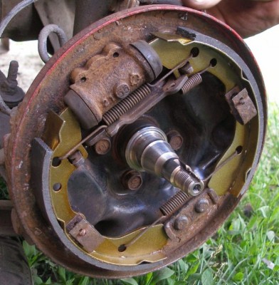

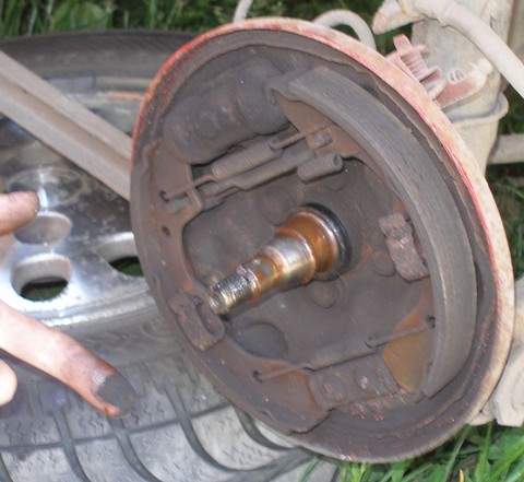

Задние тормоза + стояночный тормоз.
Прежний хозяин помимо всего прочего отдал мне при продаже авто комплект новых задних колодок. Решил их заменить, заодно выяснить, почему не работает "ручник", тем более что выбран весь запас регулировки натяжения троса. Снимаем тормозной барабан и видим ужас: все внутренности покрыты черной пылью. Элемент лабиринтного уплотнения был безжалостно удалён, так как превратился в труху и в некоторых местах задевал за барабан. Механизм, убирающий зазор колодок заржавел, заклинившись в одном положении. Чтобы его расшевелить понадобилось масло и несколько ударов молотком. Полностью разобрал его, очистил от ржавчины, собрал и смазал. Буртик на тормозном барабане спилил полукруглым напильником и подровнял наждачкой. Трос стояночного тормоза подлежит замене. Заодно моем, смазываем и регулируем ступичные подшипники.
Теперь мне стал ясен алгоритм выхода из строя стояночного тормоза: От влаги разводящий механизм ржавеет и заклинивается в определённом положении, в результате чего "ручником" прижимается только одна колодка в каждом барабане. Владелец наверняка грешит на износ колодок или растяжку троса и выкручивает регулировку и т.д. пока колодки не сотрутся.
Brake dust.JPG [ 56.25 | Просмотров: 5906 ]
Mechanism.JPG [40.56 ]
New brakes.JPG [ 124.06 | Просмотров: 5722 ]

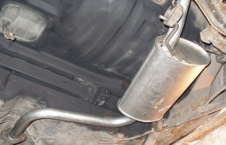

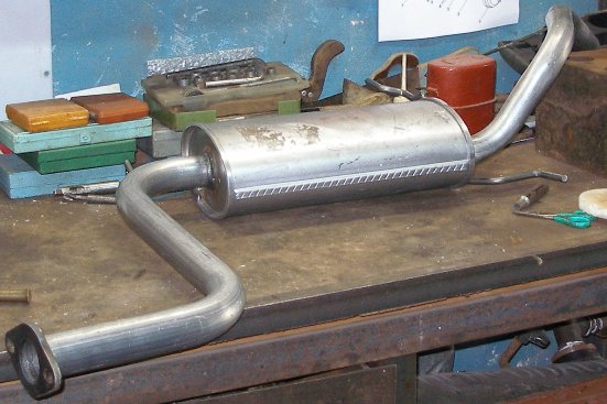

Новый глушитель.
На момент покупки, вместо "нормального" глушителя был установлен какой-то похабный самопал из 89-й нержавеющей трубы, очень сильно дребезжащий при движении. Причем бывший владелец постоянно говорил о нем так, словно это был эксклюзивный элемент аццкого тюненга. Я же задним местом чуял, что при "проектировании" и изготовлении этого нержавеющего чуда "мастер" не удосужился хотя бы даже примерно посчитать его пропускную площадь. Разборка чуда методом "болгаркой пополам" (ради собственного интереса) подтвердила мои догадки: "сеточка", призванная гасить выхлопную волну, представляла собой кругляк с 8-ю дырочками димаетром 8(!!!)мм каждая. Только представьте, через эти дырочки шел весь поток выхлопных газов! Задушили машинку, как она вообще ездила? Посему мной был приобретен польский глушитель Polmostrov (2000 р. включая доставку). Изделие встало на своё место как влитое! Изгиб трубы через заднюю балку идеальный, ничто нигде не задевает и не стучит по кузову. Я веду к тому, что рядом сосед по гаражу менял глушитель на ТАЗ 2104, казалось бы родную деталь он подгибал раз пятнадцать, чтобы она наконец-то встала! Я наверное столько брани никогда не слышал... Вот так-то! f)
Silencer.JPG [ 52.79 | Просмотров: 5907 ]
Silencer_installed.JPG [ 81.02 | Просмотров: 5910 ]

 Заголовок сообщения: Re: Моя MAZDA 323BF 1.3LX - прошу любить и жаловать! | мазда (mazda) форум
03 июл 2009 17:24
SACROS
а где ты заказывал глушитель?
у меня 2 части такие же, польские, стали с непривычной точностью и сделаны хорошо.

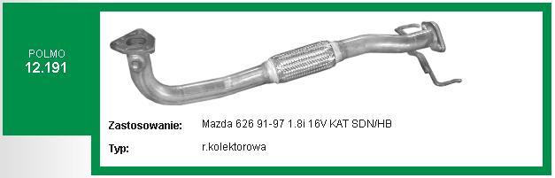

а вот приемную трубу у нас не найти, хотя в каталогах есть... может мне проще заказать в Белгород, а там как-нибудь забрать?
имею ввиду это: POLMO 12.191

Сообщений: 497
stm, глушитель я заказывал в Экзисте, в местном филиале. Ждать пришлось чуть больше недели. Предоплата 100%.

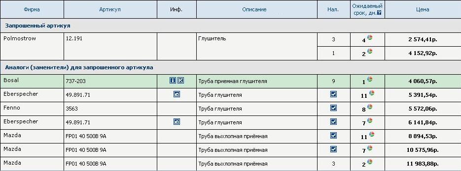

По поводу POLMO 12.191: Экзист выдаёт следующее (нижняя картинка) и почему-то обзывает деталь глушителем. Цена указана с учетом доставки в Старый Оскол Белгородской области. Если понадобится помощь - пиши, что-нибудь придумаем.

Exist_pricelist.JPG [ 63.81 | Просмотров: 5846 ]
