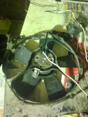

Вот, решил пару фоток выложить=))) Как поставил вентилятор от волги=)))

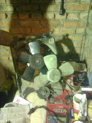

И еще=)
0134.jpg [ 100.88 | Просмотров: 3189 ]

а смысл? чем тебя родной не устраивал?

Скорее всего не устраивал тем, что не вращался :D

Вот вот=) у родного изначально был смещен центр и его колбасило сильно. И в добавок он потом заклинил и подпалил сволоч часть проводки. С этим вентилоятором все ок, и работает тише и дует будь здоров! Поставил этот т.к. остался с Волги отцовской.

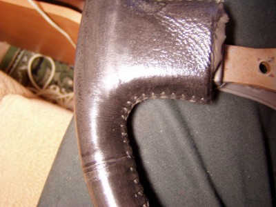

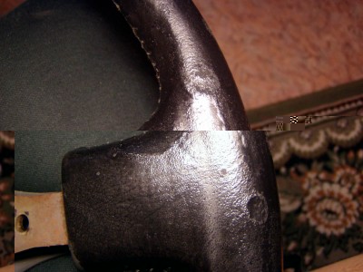

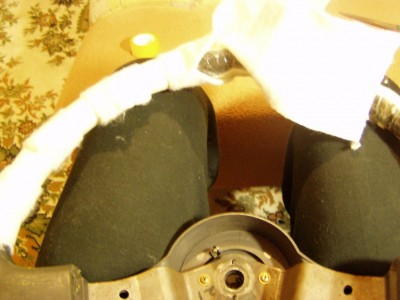

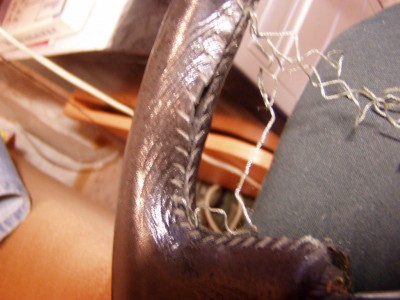

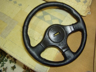

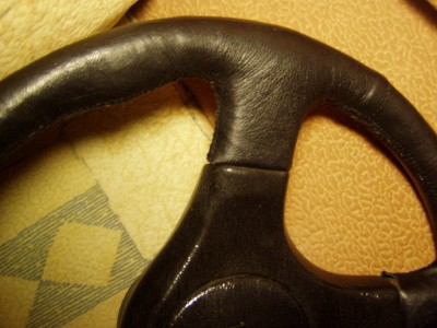

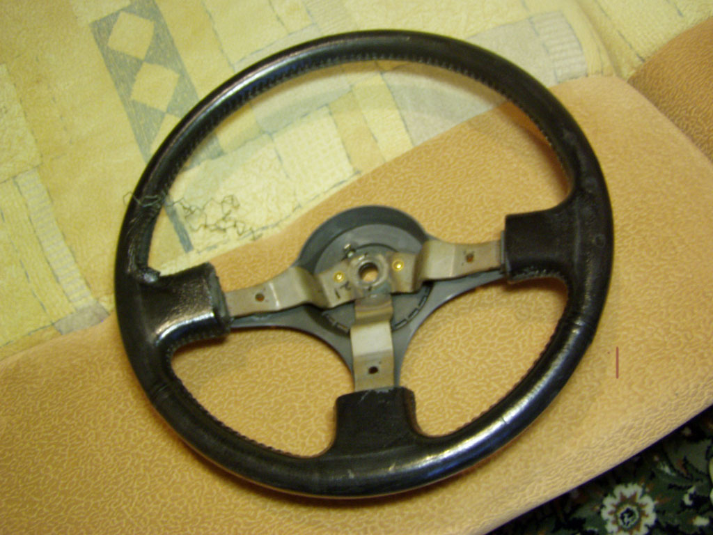

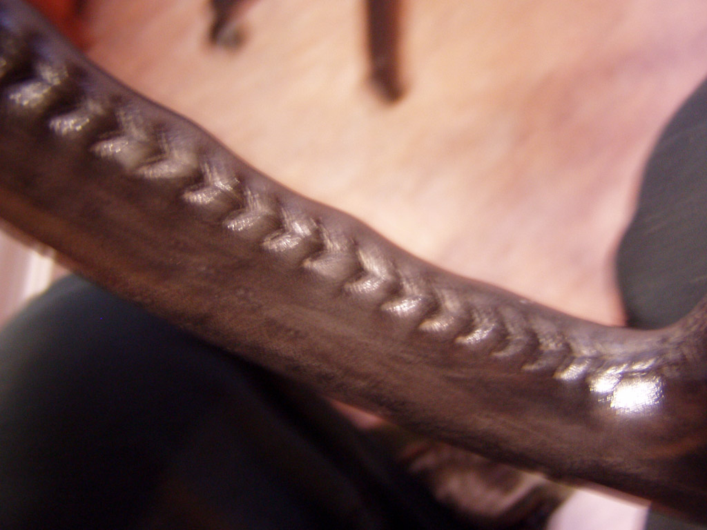

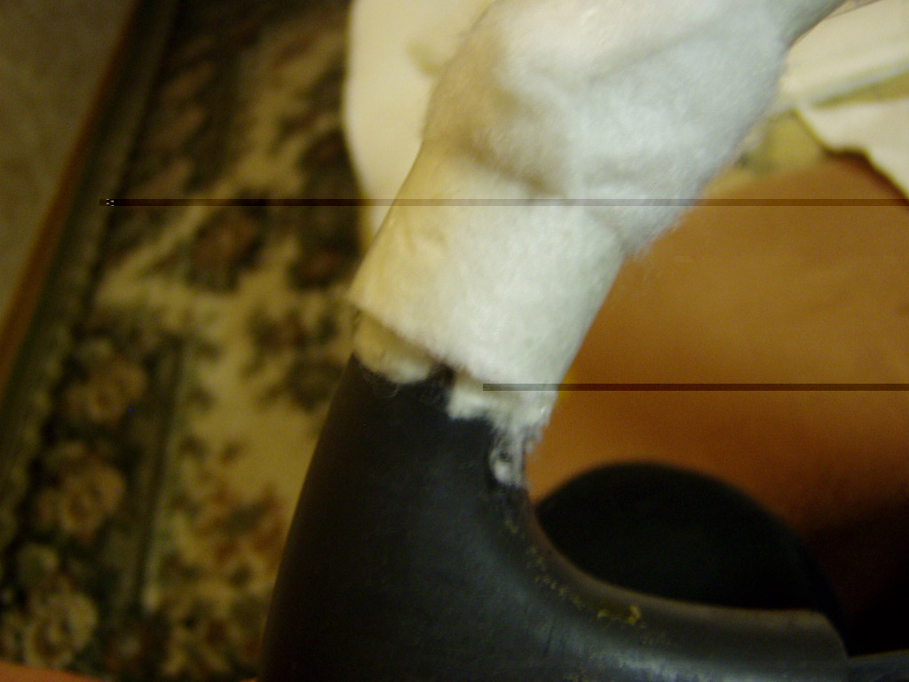

Где то я уже писал что заново руль кожей буду обшивать... Дак вот, оцените результат=) Напишу еще как делал - может кому то пригодится=) Ах да, причины по которым перетягивал - руль был тонкий, а кожа на кожу уже не была похожа. Начал с того что снял старую кожу - ничего сложного, шило и лезвие. Кожа была сшита косичкой. Мне этот шов не очень нравится, да и сложновато им делать на мой взгяд, тем более у меня нет специального колесика. Далее, делаем руль толще. Для этого испльзовал обычный синтепон,Оборачивал им руль и закреплял с помощью скотча. Делал все на глаз. Двух слоев посчитал достаточным. Далее сделал наплывы, хз зачем они но мне нравятся=)) Потом взял собственно кожу. Можно использовать какую угодня. Изначально было из трех частей - я сделал из 4, т.к. мне больше так нравится и куски кожи были покорое у меня. Кстати кожи ушло очень немного. Сама кожа осталась еще с советских времен у меня дома, но была еще вполне пригодна. Хотя один кусочек был уже совсем не айс. Далее, использовал старые куски как выкройки. Новые куски делал больше примерно на 5 мм от края. Вырезал, все примерил тщательно и приступил к сшиваню. Сшил все куски получилось некое подобие оплетки. Далее шви разгладил утюгом, чтобю они не сильно выпирали. Я не очень хорошо расчитал - нужно чтобы каждая кромка торчала где то на 7мм тогда будет очень красиво. И разглаживать нужно потщательнее. Потом обметал кожу по периметру - отступал где то 4 мм. Швейная машинка рулит=))) Нитки использовал самые простые. Дальше кожу намочил в теплой воде чтобы она была мягкой и податливой. Ну и начал все это дело сшивать - шов называется немецкий, бось методику описать не смогу, но она элементарна, если нужно то легко нагуглите=) Вот, получилось по моему вполне красиво. Натер кожу растительным маслом и когда впиталось воском. Все, можно ставить и поехали. Выглядит по моему намного лучше, а главное руль стал удобным ухватистым и очень приятным на ощупь.
З.Ы. Когда снимаешь руль, гайку полностью не откручивать - иначе можно больно получить полбу рулем. Это не на моем опыте :D
P1010033.JPG [ 160.7 | Просмотров: 3161 ]
P1010032.JPG [ 168.18 | Просмотров: 3161 ]
Zoom zoom
 Заголовок сообщения: Re: Моя первая Mazda (626, GV, 90г.в.) | мазда (mazda) форум
25 янв 2010 14:19
Зарегистрирован: 19 ноя 2009 17:04
Сообщений: 104
Откуда: г.Пермь
Автомобиль: 626 GV
Далее
P1010039.JPG [ 124.74 | Просмотров: 3160 ]
P1010038.JPG [ 142.99 | Просмотров: 3160 ]
P1010036.JPG [ 151.19 | Просмотров: 3160 ]
