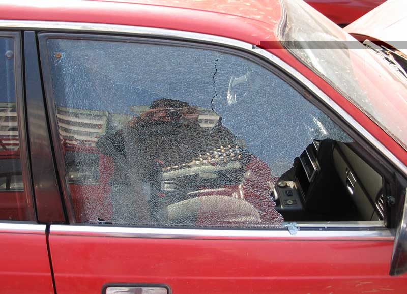

Закрыл машину с отключенным аккумом. Вскрыл через отгибания стекла. Затягивал болт и видимо перетянул. Стекло лопнуло. См.фото.
Где искать и сколько стоит? Посоветуйте разборки. Или помогите найти новое на екзисте(не могу найти).

Да уж, со стеклом тебе не повезло. Сам так 2 года назад попал на новое стекло, брал в магазине запчастей для иномарок. Потом в прошлом году неожиданно лопнуло стекло на водительской двери, заказал у Алексея. Тебе достать будет легче разборки ближе
 Заголовок сообщения: Re: Mazda 626 GD 1989г.в | мазда (mazda) форум
12 апр 2009 18:42
Сообщений: 1495
Откуда: г.Москва САО
Автомобиль: Suzuki Liana
Баллы репутации: 22
А сколько стоило новое? Я посмотрел оригинал больше 5000р.
А на разборке сколько может стоить?

Нашел всетаки не оригинал на екзисте.
5129RBLS4FD Стекло боковое 3 042,33р. Уже лучше. Думаю на разборке должно стоить не более 1000р (а если потертое то и того меньше).
Может посоветуете разборки (Москва и Московская, Калужская обл).
12 апр 2009 19:20
Ну я брал б/у за 1000 руб
