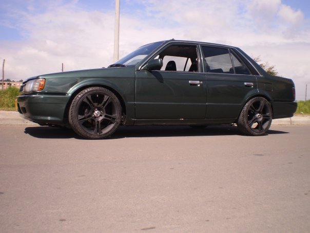

А у меня Амортизаторы убитые в 0 на кочках машина весело подпрыгивает :o ,весной буду менять все Амортизаторы по кругу :) ,и думаю за одно занизить подвеску пружины резать неохота я бы их оставил на зиму, меня мучиет вопрос подойдут ли пружины от ВАЗа уже заниженные :Search:
Комментарий к файлу: Вот что у меня в планах=)

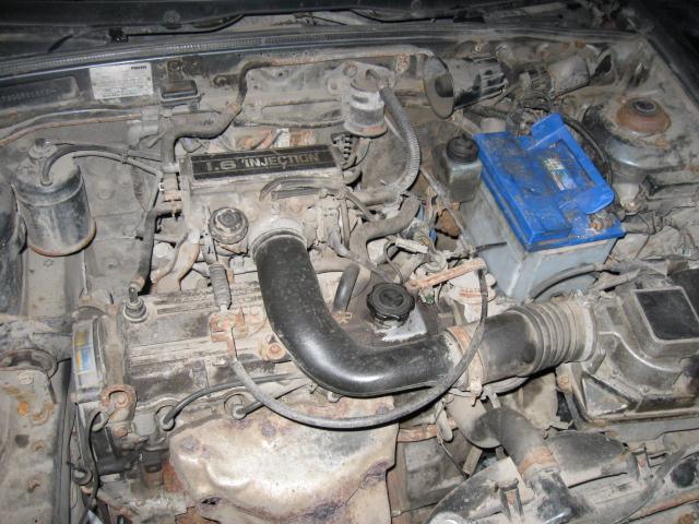

parazit34 писал(а):
Den222 Распологайся
А можно фото подкапотного, хочу такой движок вкрячить, а то кабюратор достал :D
Фото есть только старое и не очень качественное,перед покупкой еще сфоткал 2 года назад :oops:
56109.JPG [ 64.13 | Просмотров: 3928 ]
