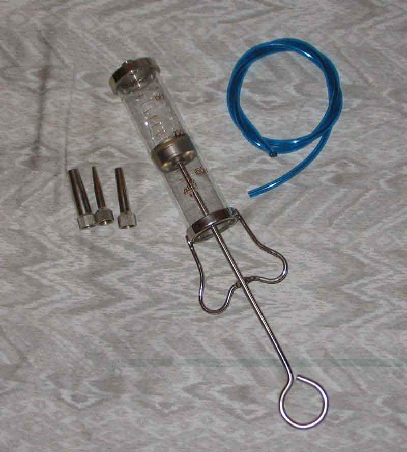

Завтра буду менять масло в ГУР. Уже опробывал. Под колеса подкладывается пластик из под бутылок(канистр) и они довольно легко вращаются без подъема.
А сегодня съездил к бабушке и нашел у нее таквой вот девайс.(см.фото) новый в коробке с запасными резинками и насадками 87г.в. Заодно купил шланг прозрачный.
Вначале думаю самотеком пойдет, а там шприцом.

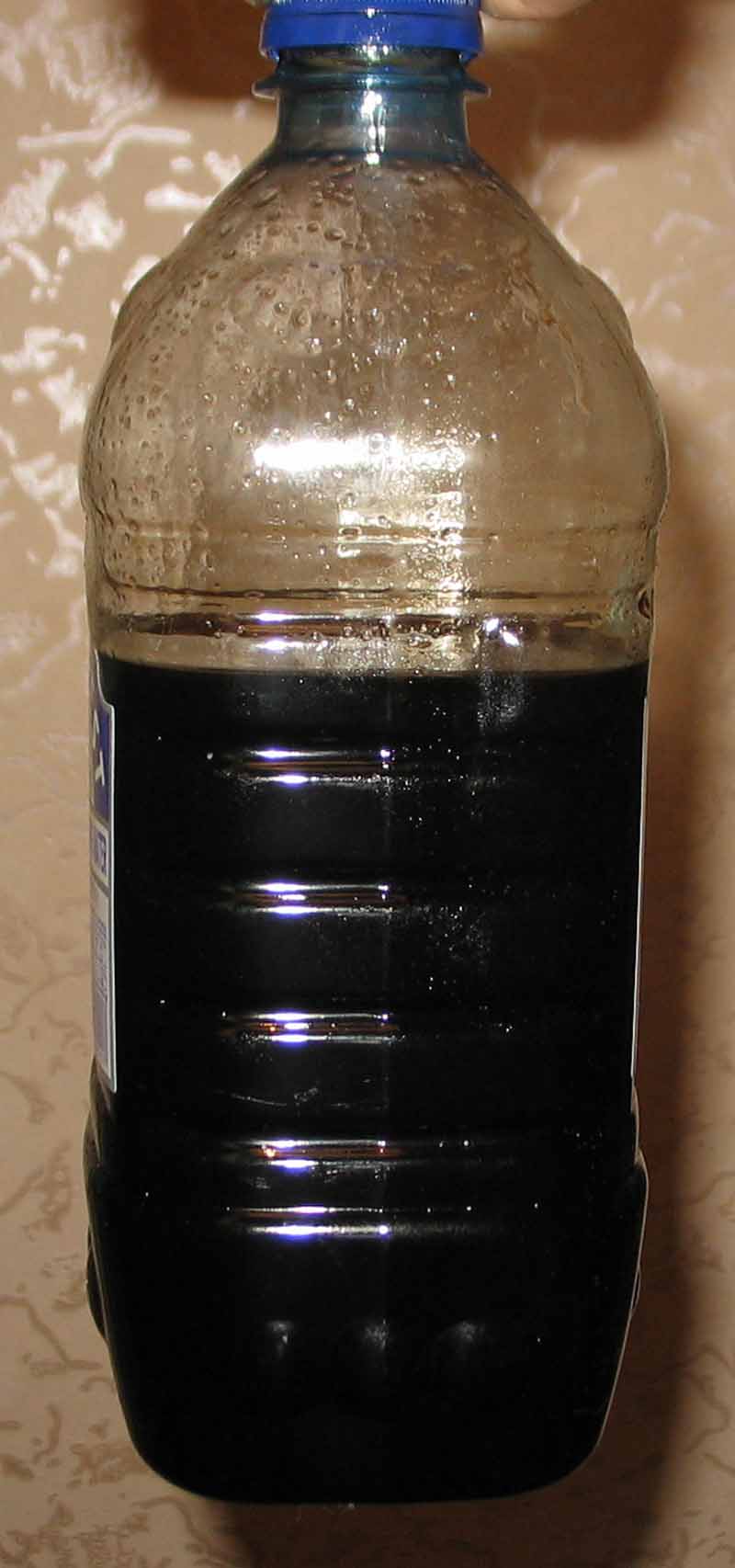

Поменял масло в ГУР.
Обошелся без подъема колес (подложил под колеса квадратики вырезанные из канистры и на них еще квадратии из 2 л бутылок). Руль довольно легко крутился, но под конец даже устал. Руль желательно быстро крутить в конце т.к жидкость при медленном кручении уже плохо идет. Слил 800гр(может чуть больше). Вот фото чего слил.
Когда залил впервый раз жидкость то она не пошла в насос(пробка образовалась), руль крутнул на незаведенном и она сама ушла вся внутрь.
Без хорошего шприца высасать будет тяжекло т.к жидкость туго идет (самотеком вообще капает только). Сейчас поеду тестить.

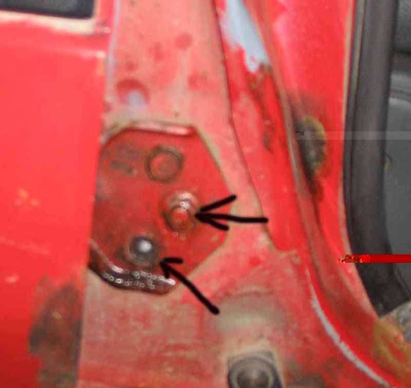

Появилась опять маленькая проблемка. Щетки дворника очень туго стали двигаться, рывками или медленно, но если подождать то быстрее начинают ходить. Думаю все дело в том что нужно снять планку пластмассовую и смазать механизмы. Если не поможет, то моторчик сниму и почищю и просмотрю его.
Решил посмотреть что с задней дверью. Очень туго открывалась и закрывалась(уже давно), но т.к почти ей не пользовались, то было лень ей заниматься.
Пооткрывал ее и увидел что нижняя петля что к кузову крепится шатается(т.е слабо затянута), я обильно пролил все соединения WD-шкой и подтянул болты. Дверь стала заметно легче открываться, но немного петля шаталась при открытии. Еще протянул и 1 болт сорвал. Теперь нужно как-то его извлечь и найти новый.(на крайняк токарю закажу). А вот как его вытащить,(Высверлить? боюсь резьбу попорчу).
И еще там в центре не болт а втулка с резьбой. Как ее вообще можно закрутить? Она просто вращается т.е ее нужно с другой стороны держать. Можно к ней подлезть сняв пластик?
Всеже хочу машину до ума довести.

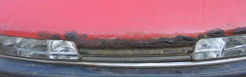

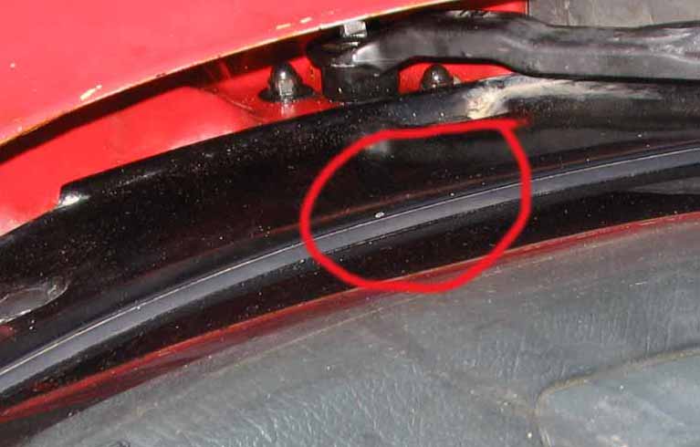

И еще сфоткал кромку капота(намазал давно мовилем). Сильно гнилая(но сам капот в норме без ржи), вот буду скоро со стекловолокном эксперементировать. Т.к менять капот из-за этого не хочу.
См.фото.

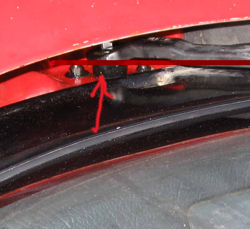

Замучился сегодня снимать щетки стеклоочистителя. Поливал долго WD, но так и не смог снять. Перед этим открутил декоративную накладку. А потом долго мучался(в 2-ем ставили) ее плотно поставить. В одном месте так и не смог ее плотно пододвинуть(может когда снимал чуть отогнул, а может так и было).
В общем вначале нужно в центре затянуть, а потом натягивая тянуть к боку и прикручивать. Ну думаю капельку герметика капну для спокойствия(чтобы вода не просачивалась).
Под накладкой никакой ржы нету(хотя я ее полностью не снимал т.к щетки мешались).
Набрызгал много WD под накладку щеток. Вроде нормально стали щетки работать(на незаведенном движке медленно, если завести то нормально).
Хотел мотор снять(его почистить и в нутри глянуть), но в книше написанно что полюбому нужно снимать щетки.
У кого есть опыт, поделитесь.

я не хотел тебя обидеть и конкретно твою маську
у тебя из косяков токо кромка капота
подварить ее и закрыть мухобойкой, не видно будет

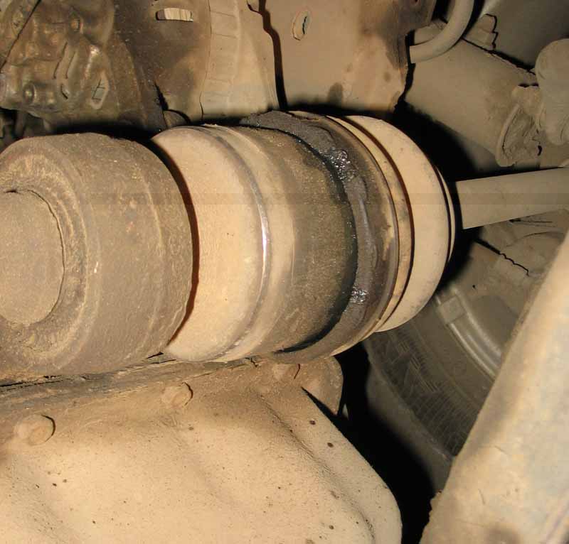

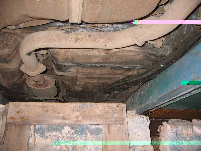

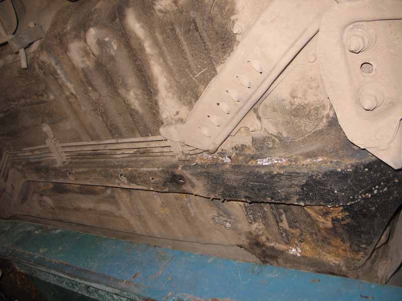

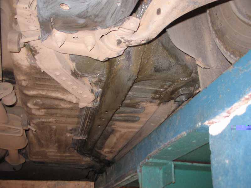

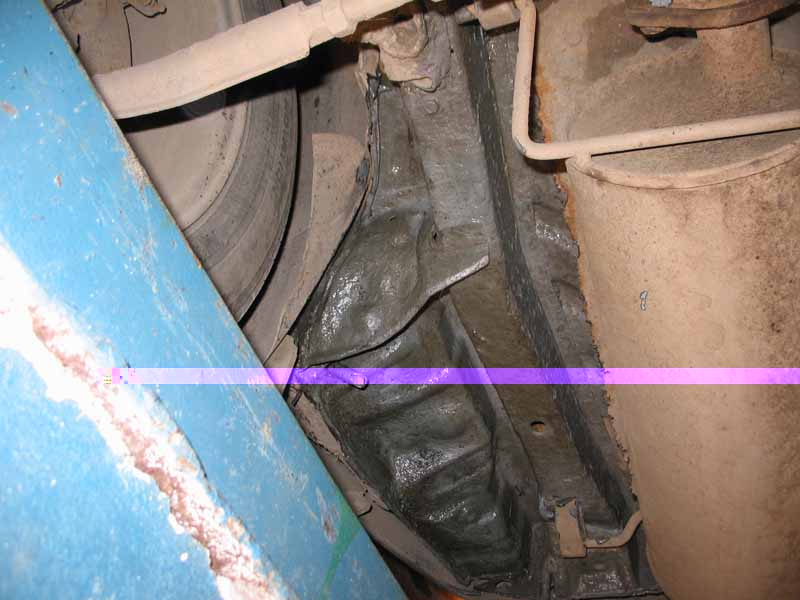

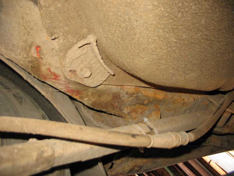

Пока есть время, решил залесть под машину и посмотреть лонжероны/дно. Купил шетки с метал.нитями и от грязи очистил все лонжероны/полости от грязи и старого слоя битумной мастики(что отходило уже). Обнаружил в некоторых местах рыжеватую окраску, начал ковырять, там вроде все в норме, даже краска родная(может мовиль/мастика такой эффект дает). Сверху вначале думал все битумной мастикой замазать(но думаю есл есть ржа , то под мастикой будет только хуже),сходил в магаз и нашел "Цинкомастик"(технология Римет) для защиты от коррозии, можно наносить на любые поверхности(даже корозийные, замедляет процесс коррозии и защищает и т.д).
Все что вызывало подозрение(либо где мастика уже отваливалась) намазал кисточкой. Думаю потом сверху мастикой битумной замазать когда подсохнет. Дыр в дне нету, все полы пассажирские на удивление в идеале.

 Заголовок сообщения: Re: Mazda 626 GD 1989г.в | мазда (mazda) форум
05 май 2009 22:29
Сообщений: 1495
Откуда: г.Москва САО
Автомобиль: Suzuki Liana
Баллы репутации: 22

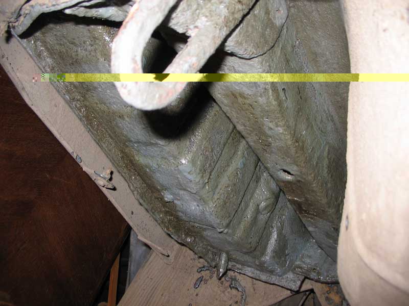

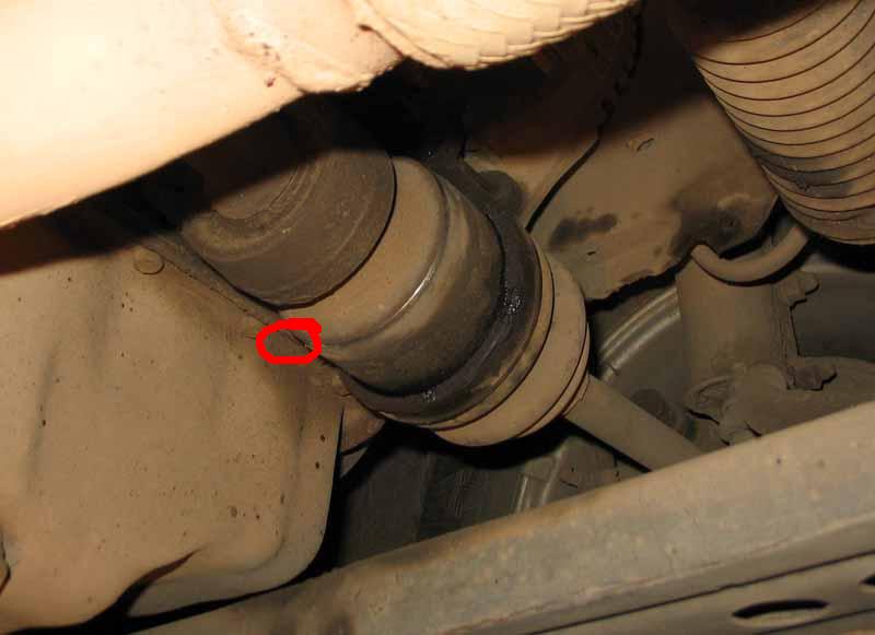

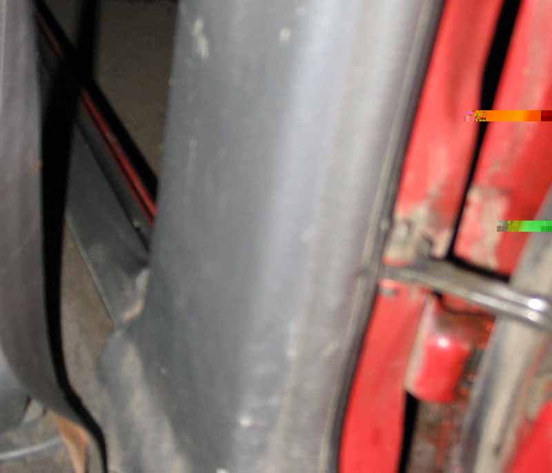

еще
4.jpg [ 66.46 | Просмотров: 3218 ]
5.jpg [ 58.21 | Просмотров: 3216 ]
6.jpg [ 73.37 | Просмотров: 3219 ]
05 май 2009 22:33
Живенько. У моей днище тоже в хорошем состоянии.

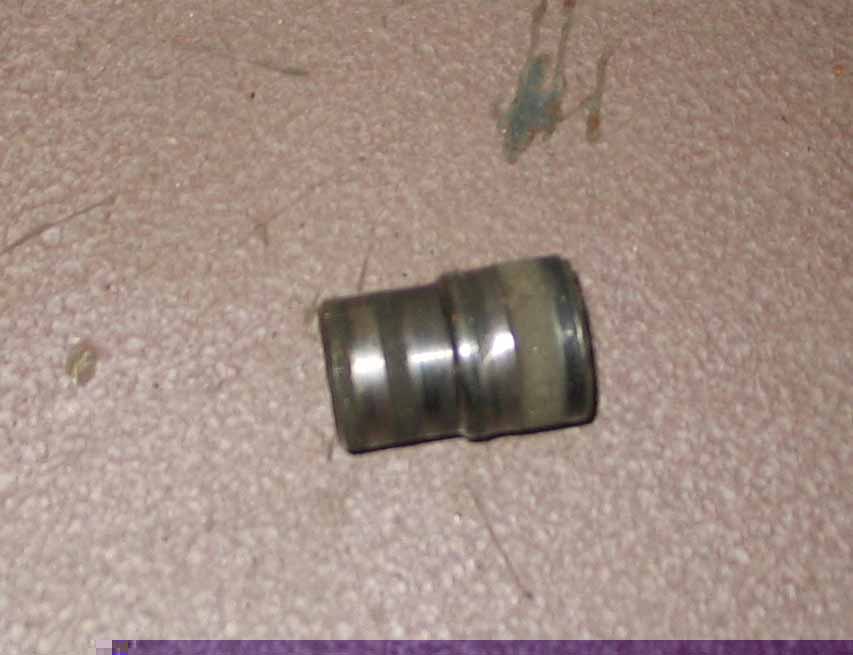

Рабочий цилиндр сцепления посмотел, весь в тормозухе(жидкость тихонько уходит), буду менять (т.к новый с машиной отдавали).
А вот самое страшное. Я когда летом ковырялся в машине потерял головку на 13. Недавно ее обнаружил между шрусом и поддоном(красным отметил на фото). Так проездила машина довольно много (тысяч 5-6 км точно). Хорошо что вовремя нашел.
Но вот что с пыльником случилось (или он такой короткий?). Вроде не слетает пыльник, но хомута нет (думаю его головкой отрезало)т.к она вращалась при движении.
ЧТо делать? Заказать пыльник или этот хомутом зажать? Проблем со шрусами нет.
