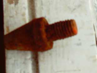

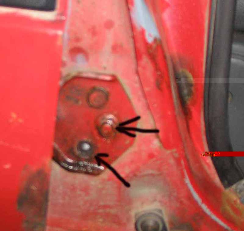

Решил только что разобрать стойку (пластмаска которая идет где ремень безопасности). Хотел добраться до обломанного болта петли(перетянул его). Снял пластмасску и там нашел вот что (см.фото). Постоянно на поворотах или при торможении шел стук от туда, уже и не знал что может стучать(все облазил). И вот оказалось как все просто :Yahoo!:
Видимо когда дверь меняли (или на заводе) уронили эту фигню(это центральный болт петли внутренний).
Теперь думаю как выкрутить обломанный болт(там торчит с обратной стороны под пластмасской, нужно газовым ключем наверное его выкрутить или врутить и вытащить). И нужно зажать центральную гайку(с обратоной стороны вот такой конус, который еще 1 валялся просто так и стучал). Заодно мовиля налью туда.
.jpg [ 23.98 | Просмотров: 3978 ]
3.jpg [ 51.4 | Просмотров: 3977 ]
2.jpg [ 44.13 | Просмотров: 3974 ]

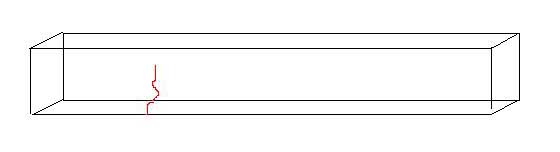

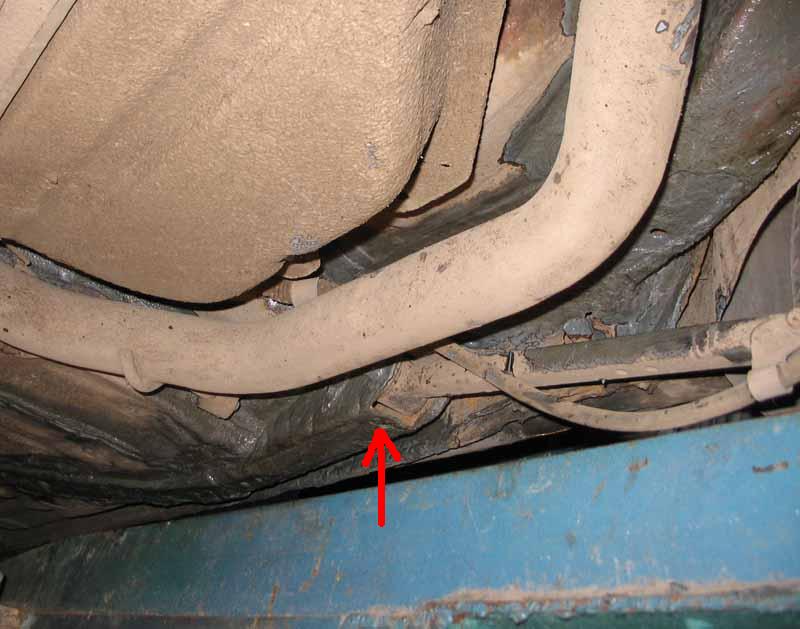

Поехал в гараж прокачать тормоза.Поддомкратил, снял заднее колесо и обнаружил в лонж ероне трещину в районе задней балки и тормозного шланга. Завтра поеду к сварщику, пусть заплатку ставит, вроде там ничего страшного в том месте нет. Вот примерно нарисовал как.
Начала штуцер прокачки откручивать(перед этим ВД заливал), он не в какую. Немного силы приложил и сорвал половину штуцера т.е резьба осталась внутри. Надеюсь что жидкость теч не будет т.к я его даже не сдвинул с места.
Что делать теперь? Высверлить меньшим диаметром и метчиком пройтись т.е резьба будет старого размера. Да и штуцер из мягкого материала. Думаю ничего трудного нет.
.JPG
.JPG [ 17.51 | Просмотров: 3933 ]

Со сварщиком договорился. В воскресенья заварит (еще не смотрел он). Ну думаю там ерунда.
 Заголовок сообщения: Re: Mazda 626 GD 1989г.в | мазда (mazda) форум
29 май 2009 18:28
Сообщений: 1205
Откуда: Тридевятое царство
если трещина то металл устал
может и в другом месте треснуть

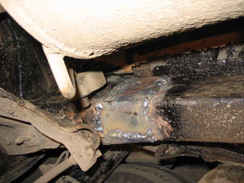

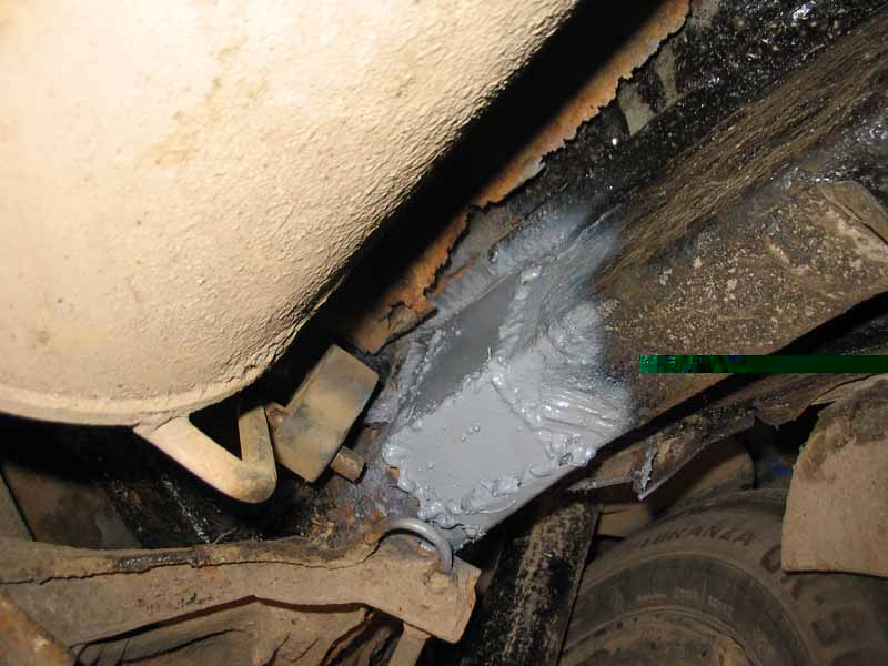

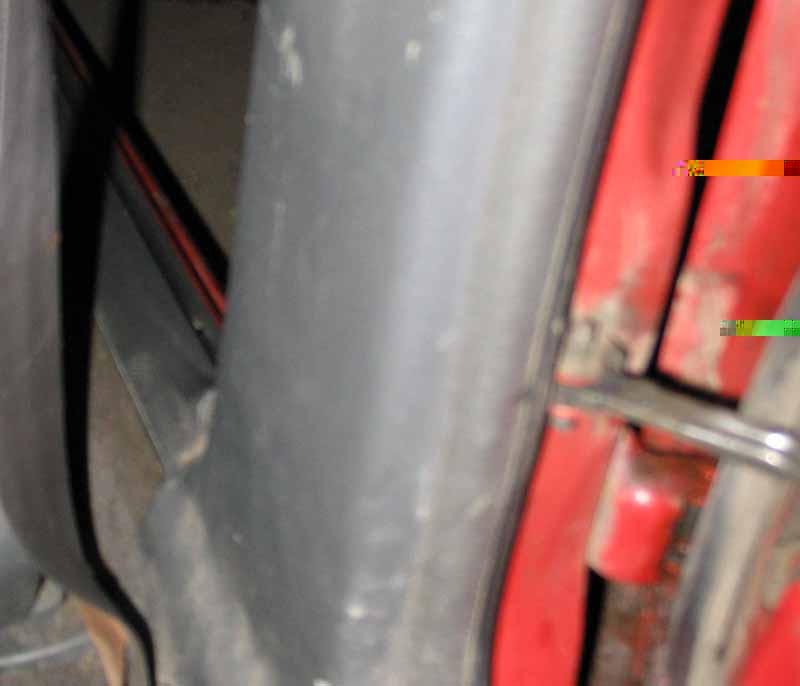

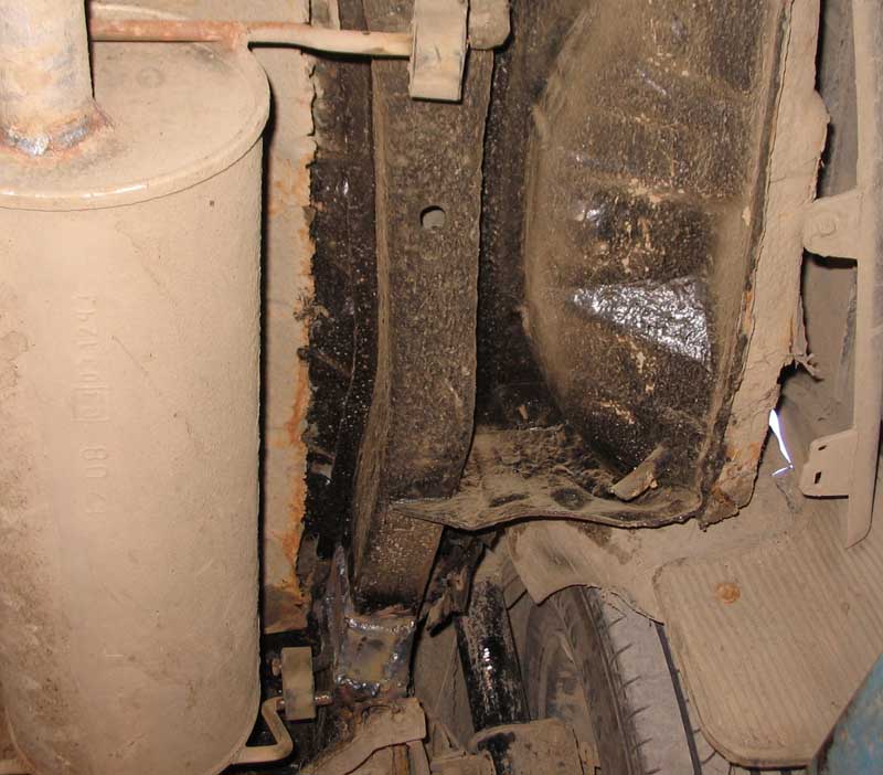

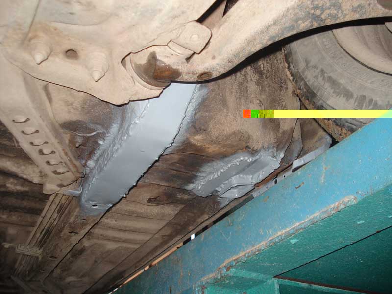

Заехал к сварщику и он мне все сделал оперативно. Особо красоту наводить не стал(все же машина не новая). За работу попросил 500р. Я отдал 600р т.к еще попросил его прихватить гайку на сломанном болте и заодно болт выкрутили обломанный.
Там скорее всего проблема была в том, что с низу лонжерона была дырка(не понятно из-за чего), на это долгое время никто внимаения не обращал и пошла трещина.
Вот фото.
2.jpg [ 91.29 | Просмотров: 3860 ]
4.jpg [ 92.72 | Просмотров: 3853 ]
5.jpg [ 76.16 | Просмотров: 3860 ]

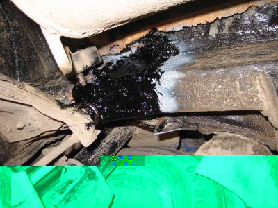

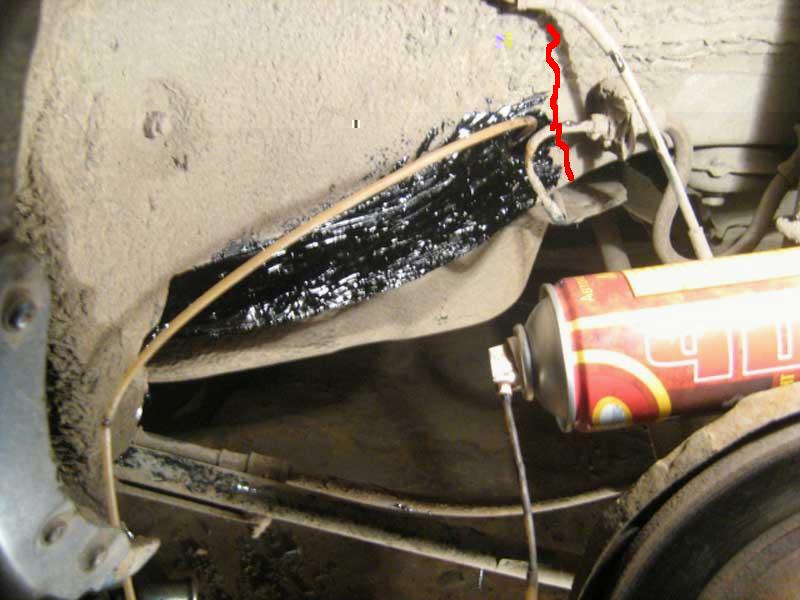

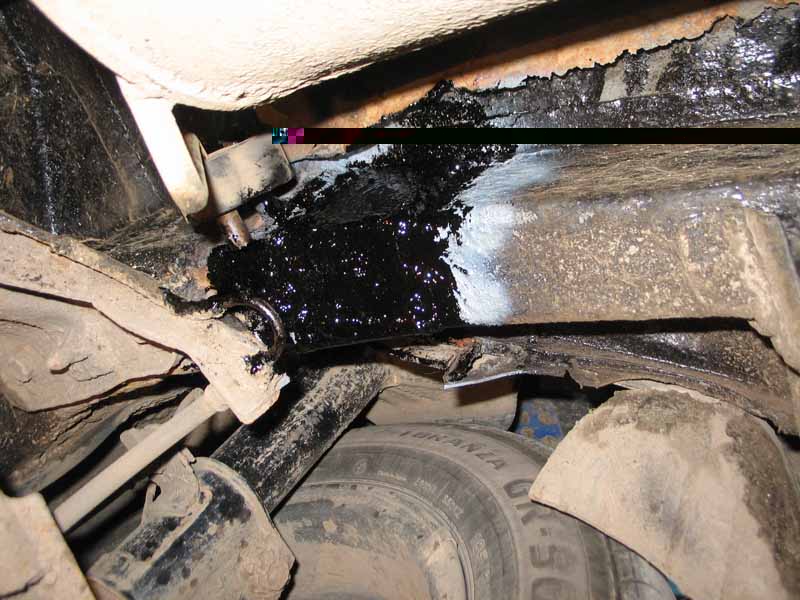

Потом я сам загрунтовал из баллончика и битумной мастикой оцинковочной с антикором (не требующей особой подготовки) прошелся.

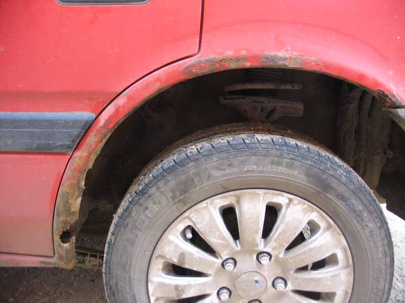

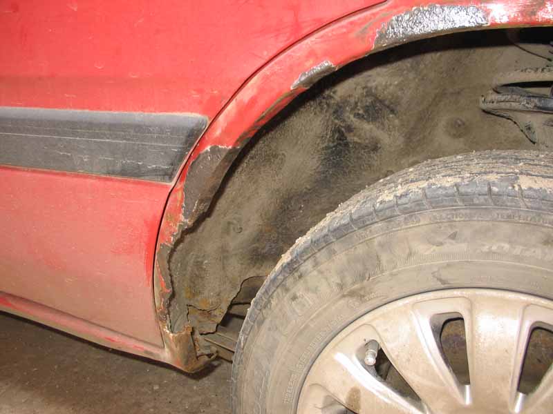

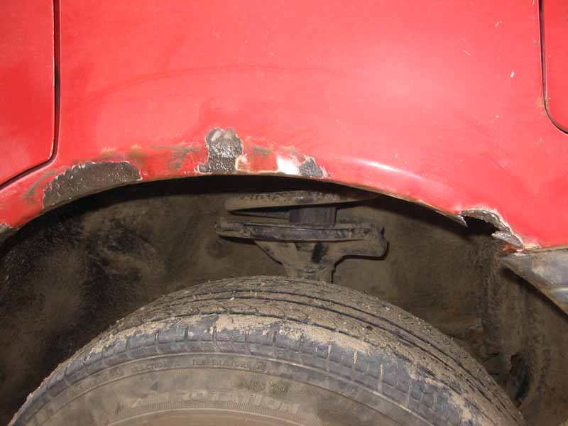

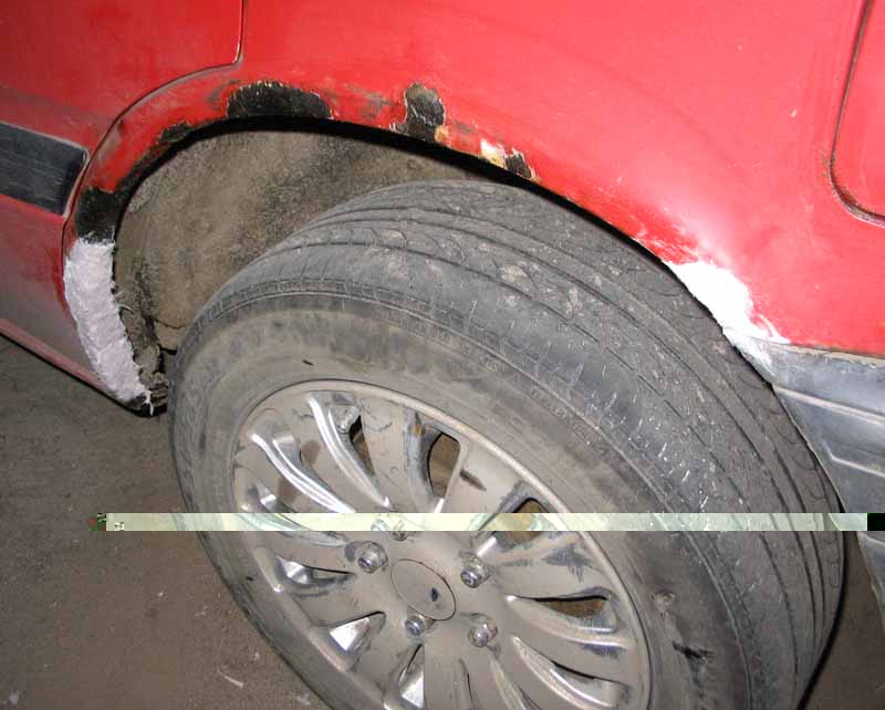

На днях снял с задней левой арки подкрылок и поковырявшись получил вот что. (См.фото)
Сегодня зачистил насадкой. Пока в верхней части дырок нет. Но скорее всего буду переваривать вместе с низами порогов через пару месяцев. Благо рем комплекты арок есть у Алексея и не дорого. Но сначала со сварщиком поговорю. Пока на время залеплю шпаклевкой(со стекловолокном), ато стыдно так ездить.
Сама внутренняя часть арки без вопросов. дыр и ржавчины нет. Но вот еще нашел проблемное место. За задним бамером по бокам у меня похоже дырочки с 2 сторон. Ну там не проблема заварить да и красить особо не нужно т.к не видно(можно антигравийкой закрасить).
1.jpg [ 61.72 | Просмотров: 3729 ]
2.jpg [ 57.15 | Просмотров: 3728 ]
3.jpg [ 65.85 | Просмотров: 3725 ]
08 июн 2009 14:26
Вот это жесть!!! Даже на моей многострадальной купешке таких дыр нет.
Хотя это только с виду страшно. На силовую структуру не влияет, а сделать можно без космических затрат.

Да проблемы не капитальные, внутренняя арка в хорошем состоянии. А эти дыры я уже заделал шпатлевкой(со стекловолокном). Хотя в планах переварить. +низ порогов.
Дно вообще без единой сварки и дырочки.
Скоро фото скину как сделал на время арки.

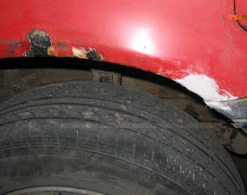

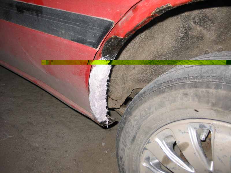

ВОт что сегодня во дворе сделал с арками. Первый раз работаю с шпатлевкой, тяжело конечно, но получилось вот что.
Завтра зашкурю(дрель, руками), сверху обычной шпатлевкой, потом покрашу. В любом случае будет красивее чем просто дырки. Пару месяцев поезжу.
