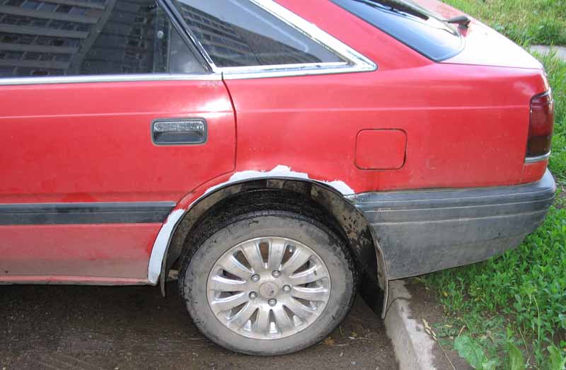

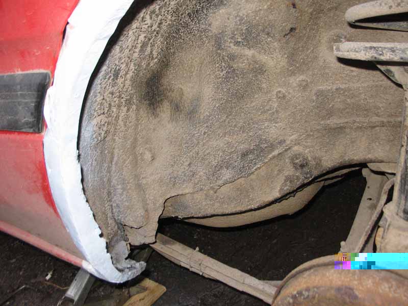

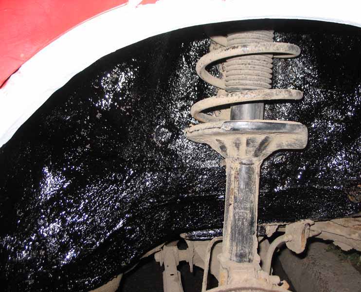

Вот что получилось.
Все делал во дворе, особо уж не заморачивался с красотой, да и погода ужасная все дни. Наконец промазал арку оцинковочной мастикой (остальные тоже для профилактики сделаю). Перед нанисением мастики щеткой по металлу зачистил от пыли и старой грязи всю арку. Дал просохнуть ночь и одел подкрылок.
Осталось купить краску и временно покрасить(для виду).

нафига подкрылок то? это же не жЫгули
Зато всегда чистые арки. А чем плохо?

kphy писал(а):
А чем плохо?
Тем что зимой куча гавна попавшего за подкрылок в перемешку с солью и реагентами будут творить такое -что потом сняв подкрылки ты поседеешь на глазах.
Потом прикрутишь их назад- и выставишь тачку на продажу.

Пока что вроде с арками внутри никаких проблем нет (возможно из-за того что машина по Москве не ездиет часто).
Думал уже купить нормальные задние брызговики и снять подкрылки т.к на многих машинах подкрылок нет. Но как потом от туда грязь вымывать? Грязь же будет лететь и саму чашку внутрь, от туда вообще не вымоеш ее.

шлангом с водой всё легко моется

все верно:долой подкрылки! даешь вентиляцию! :D

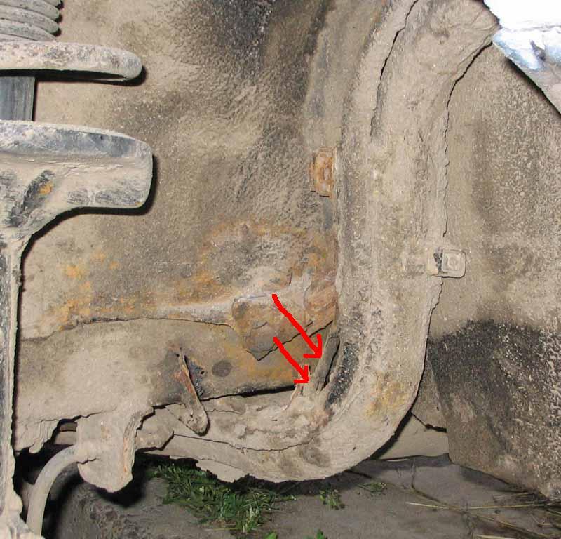

Такой вопрос актуальный (задавал в другой ветки, но хотел бы больше советов)
Когда подкрылок снял, там идет шланг от бензобака и еще 2 трубки, они сгнили т.е тупо на 2 части развалились. Нужно ли их восстанавливать? Бензобак 2-3 года назад менялся на новый (знаю т.к прошлый владелец знакомый и он еще в то время рассказывал когда и машину продавать не собирался).
Вот фото.

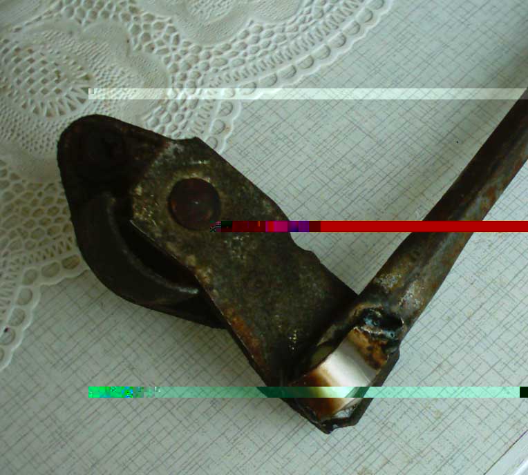

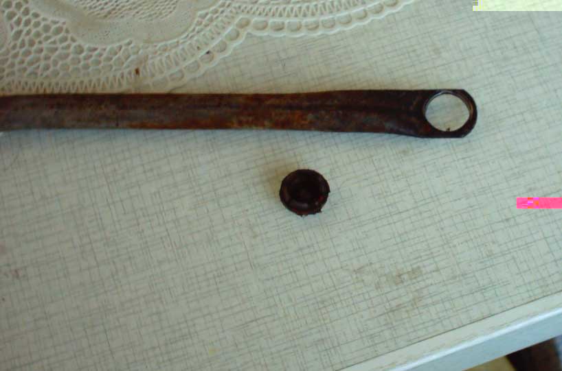

Итак я полностью разобрал механизм стеклоочистителя. У меня 1 щетка сос тороны водителя имела люфт и била при работе.
Оказалось что на одной из тяги сломан пластмасоовый шарнир т.е он хорошо держится на шарике, но на сама тяга работает без него. И из-за этого люфтит.
Скажите что делать? Попытаться приклееть(чем?) пластмассовый держатель к тяге, чтобы он в месте с тягой держался(но нужно очень крепко). Они вообще продаются?
Либо саму тягу с запресованным держателем искать на разборке?
Очень срочно нужно т.к стеклоочистители не шутка в дороге, а с люфтом ездить не хочу.
Вот фото.

не приклеивай, а то в грозу отвалится где нибудь..
вообще может такие шарнирчики на каких других машинах стоят? мне делали по знакомству новые на заводе каком то..

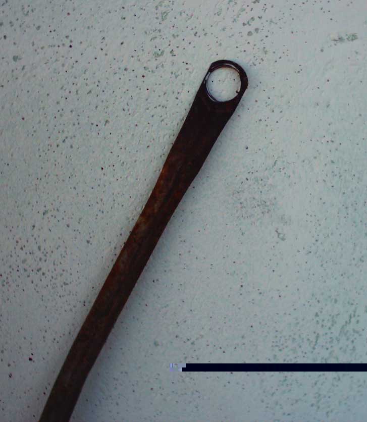

От 10-ки не подходят, нашел рем комплекты.
Вообще отдельно на иномарки таких пластмассок нет.
Мне сегодня на работе вот что мужик изобрел. По крайне мере тяга не слетит как от клея, я его еще клеем залил потом каким-то сверх прочным.
вот фото.
А вообще мне обещал alex за 500 руб подогнать такую тягу. Но пока хоть так поезжу. Уже все собрал, работать стало на много лучше чем было.
