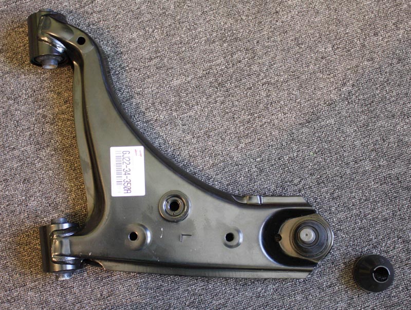

Поменял я передние рычаги. Купил фирмы sh auto parts (тайвань), по виду не хуже оригинала сделаны отлично и весят как оригинал, цена в екзисте 1070р.
Поменял стойки стаба.
Поменял пыльник на передней стойке + отбойник. Сделал после всего сход развал.

сайлентблоки переднего рычага +замена 2000
шаровые 2шт 850
И зачем такой гемор? В итоге отдал более 3000р! + трата времени.
Рычаги новые (хорошие) стоят 2200р за 2 штуки!!! Снял и поставил.
1.jpg [ 180.01 | Просмотров: 4166 ]
шаровые 2шт 850
повезло вам единственное что у нас можно найти ето тока 3000 за ОДИН :good:

А я сам менял, снял рычаг, заменил саленблоки, поставил новую шаровую и в путь на 6 лет хватит. Это при том, что у меня нет смотровой ямы, воя корячился под ней :D У меня чуть проще, запресовать нужно один саленблок, другой с кронштейном, а так рычаги схожи.
У меня на данный момент небыло возможностей заняться ремонтом. Поэтому делал в сервисе.
У нас по всякому можно купить. Смотря какой фирмы.
Я на екзисте сам нашел и заказал фирмы sh auto parts. Говорили г...., а оказалось хорошие. Многие марки- тоже, только в свою коробку кладут и перепродают по 3000р.
че-то вас в Тамбове дороги очень гладкие что на 6 лет хватает
на наших 1,5 - 2 года и сайленты в хлам

Слово даю, менял два раза, первый раз в сервисе, второй сам, саленблоки брал оригинал, оба раза 6 лет прям не вопрос ходят. По два года это для меня нонсенс, у меня стойки тоже по 4 и более ходят, газ

Да не вопрос саленблоки переднего рычага ходят до 80000 км, если кому в км. ну опять речь применительно к моей модели. Кстати раньше рычаг купить жутко трудно и дорого было, я когда саленблоки менял, понял, что рычагов навалом от Тайвани до Немцев. Но дешевле заменить вышло, а рычагам моим сколько и авто, не гнуты, че их менять то.
