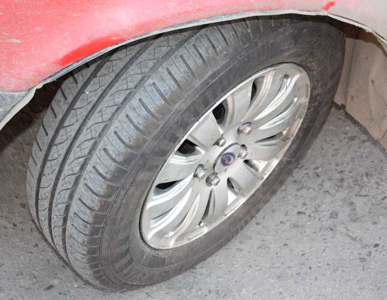

Вот сфоткал новую резину на дисках. Нравится что колеса большие. 185/70 R14 самый подходящий вариант/

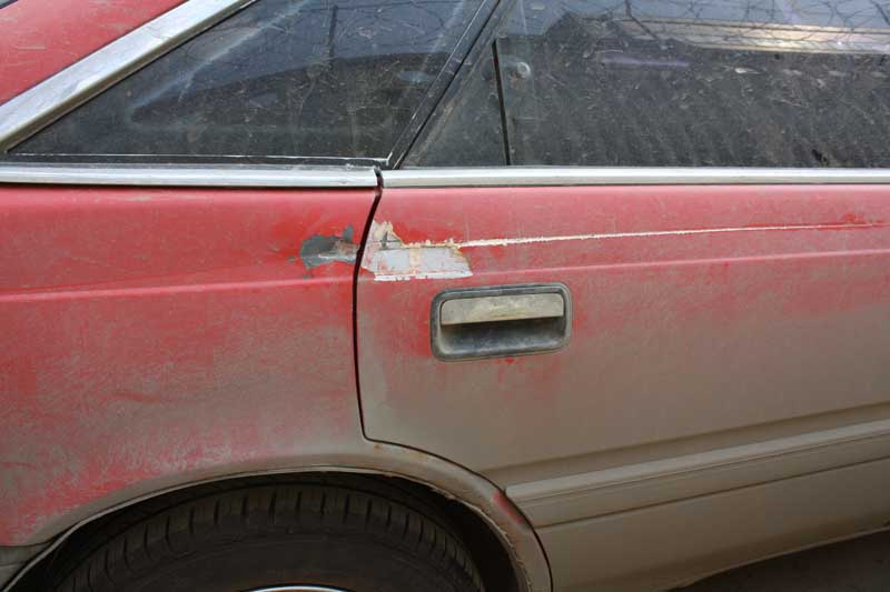

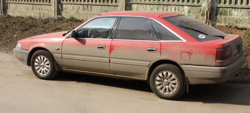

Далее выложил фото царапины. Буду на выходных делать. А дверка была уже ремонтированна как оказалось.
4.jpg [ 78.4 | Просмотров: 3740 ]
3.jpg [ 54.98 | Просмотров: 3741 ]
2.jpg [ 59.5 | Просмотров: 3741 ]

Даа,приличная царапина...Чуть выше-и были-бы проблемы со стёклами...

Сегодня купил 2 банки шпатлевки (со стекло волокном и обычную), все повреждения заделал во дворе. Может и не сверх идиально, но с виду будет смотреться нормально.
Покрыл все это дело грунтовкой. Завтра хочу купить краску спрей. Какую брать? Может сделать подбор и зальют ее в балончик?
Такой вопрос. Я когда покрывал грунтовкой, границы обклеивал скотчем малярным. Скотч снял, очень границы выпирают теперь. Если сверху покрашу, то тоже будет сильно сидны следы скотча. Чем можно после покраски затереть? Пофиг на сверх качество, главное переход плавный должен быть.
зачисти нулевкой....с водой...после еще разок чуть грунта..чуть-чуть..если где не так...высохло и покрасить краской...если малярную ленту использовать..всегда будет край после покраски..для этого есть полировка.. :) да и зачем малярная лента..если будет баллончик с краской..подравняешь края и пучком.. если из принципа чтоб по цвету подходила-то не проблема..хоть всю дверь закрась.
