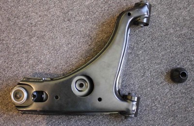

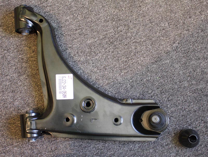

Кстати,собираюсь поменять(сам!) :) левый рычаг.Геморойно?Надо менять сайленблоки и шаровую,но решил поменять полностью рычаг,чтобы не прессовать-распресовывать.

Менять советую сразу 2 рычага. В екзисте есть рычаги по 1070р!!! тайвань. Себе поставил, качество очень хорошее! Метал как у оригинала, стоят копейки. Могу фото выслать.
Обязательно меняй стойки стаба - стоят копейки. Старые возможно придется просто пополам перепилить.
После смены рычагов, советую делать сход-развал (если резина свежая то ОБЯЗАТЕЛЬНО ДЕЛАТЬ).

а ты можешь номер рычагов написати,что то я на екзисте не встречал таких цен на рычаги.

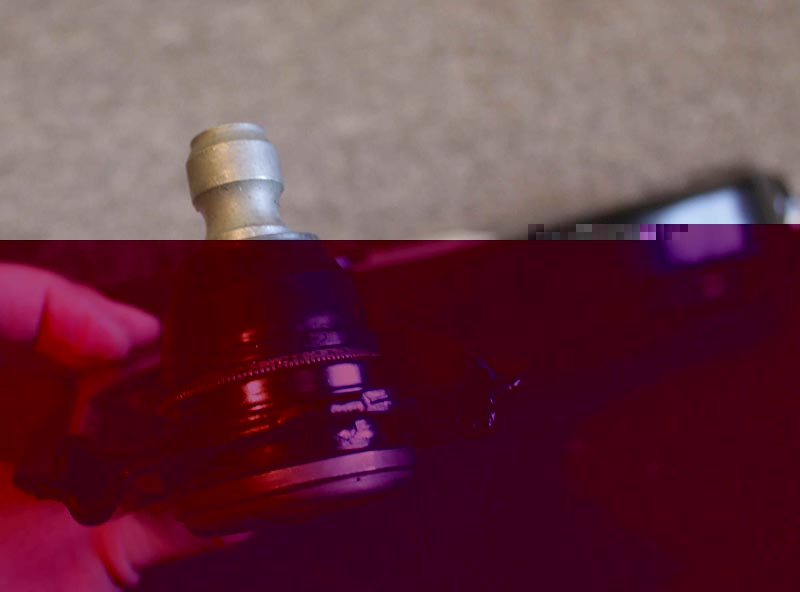

SH-31023 Рычаг передний правый 1 141,36р.
SH-31024 Рычаг передний левый 1 141,36р.
Я уже 5000км проехал после замены(зимой менял). Все отлично. Вообще рычаги очень приличные на вид. Мне в магазе по 2500-3000р точно такие предлагали всяких фирм упаковщиков.
Вот фото. Думаю что тысяч 50-70 км они пройдут. Кстати весят они как оригинал. Очень тяжелые.

Прикольно, но эти рычаги у других поставщиков (дм авто и т.д) стоят в 2 раза дороже!
