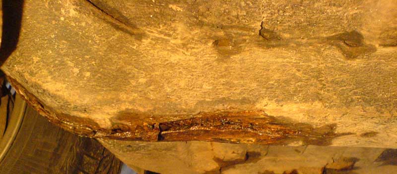

Теперь по поводу машины.

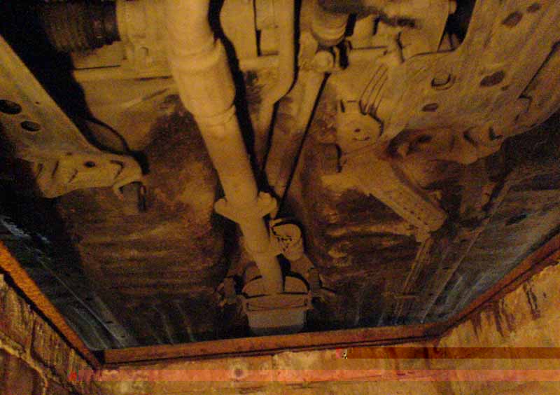

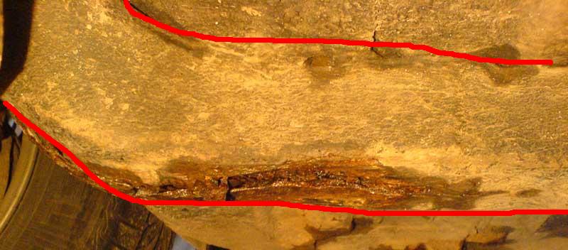

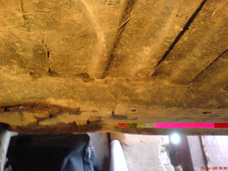

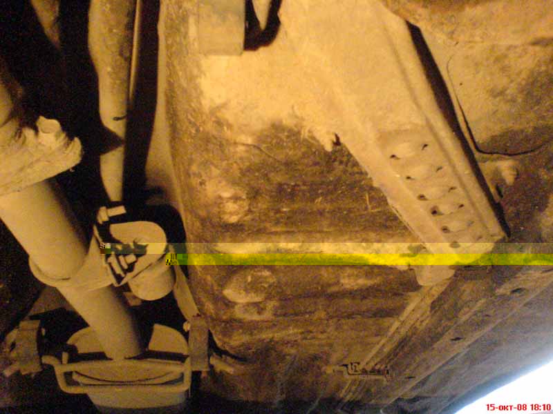

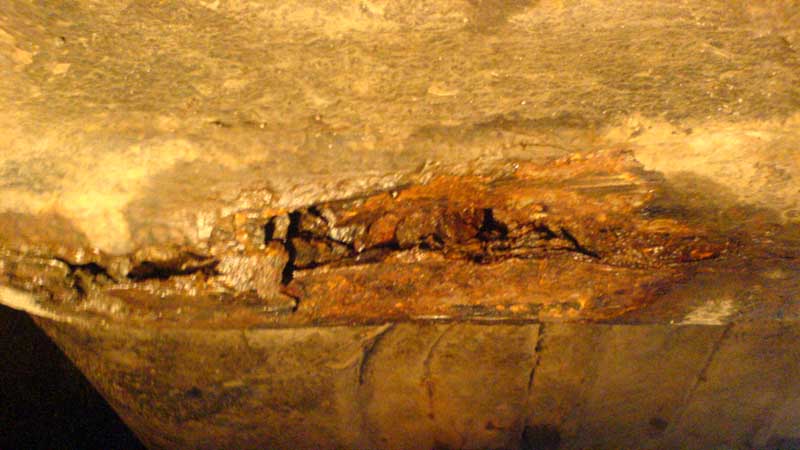

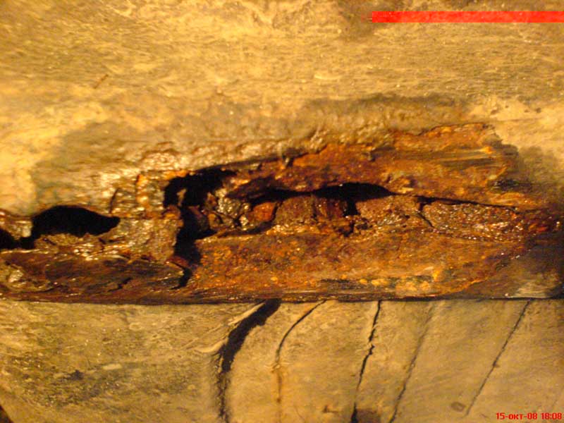

Сегодня слазил под ямой и посмотрел хорошенько дно. Для 19 летней машины все просто отлично. Полы и лонжероны покрыты черным слоем какой-то мастики, соответственно дыр нету, выхлопныя система вообще как новая. Но вот есть один косяк. Сфоткал на сотовый(светил фонарем) поэтому дно желтоватого цвета и качество среднее.
Передний правый лонжерон в 1 месте поврежден(может камень,может еще чем). Такое реально починить сваркой?
Просто болгаркой срезать тот металл в центре и наварить сверху?(Поеду к хорошему сварщику).
Остальные части лонжерона в очень хор состоянии(постучал, метал крепкий). Вроде ничего страшного.

Неплохо. Хороший сварщик все сделает. Правда при зачистке показанного тобой ржавого места обязательно окажется, что дыра еще больше - отсюда возьмет больше денег. Но это не должно выйти за пределы 2 тысяч, на мой взгляд.

В общем дела такие. Сегодня заехал в сервис(правда они занимаются подвеской). По подвески сказали нужно будет скоро менять задние сайлент блоки.
А по поводу лонжеронов похоже нужно будет менять полностью(либо переднюю часть если можно). Это вообще реально? Очень дорого может стоить вместе с запчастями? Просто на другом лонжероне передняя часть тоже гниловата. Вот именно в этом месте.
Завтра заеду к сварщикам и поговорю. Машину еще не купил и если насчитают много, то буду покупать дешевле ровно на эту сумму. Дальше лонжерон как новый идет, поэтому хотелось бы его не менять.

Сегодня съездил по наводке к сварщику(он в гараже частник).
В общем все впорядке. За проварку лонжеронов(передних), чашек(на фото видно), и передка(там с лева есть косяк) он возьмет 2500тыс руб, ну я думаю еще чего вылезет и 3000 я ему дам.
По поводу замены лонжеронов бред. т.к я их ненайду новые, да и старые он погладел(правда наклонившись под машину и пощупав рукой) и сказал что все делается. (Вообще заварить можно все). Тем более мне не на 10 лет нужно. Он их проварет хорошенько и будут как новые(я обработаю потом их хорошенько).
Считаю что 2500-3000р за все это совсем немного.
Далее сказал что в ближайшем будущем нудно будет менять пороги(низ порогов уже тонкий и при желаении можно проткнуть). Причем пороги он сам по знакомствам сделает, есть люди которые согнут их как нужно. Будет с материалом и работой стоить 4600руб за все!!! Ну скажем 5000р. Правда это буду делать позже.
