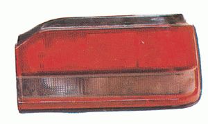

Inky у меня хорошая новость,на складе есть в наличии новые задние фонари TYC 1500р за комплект :)

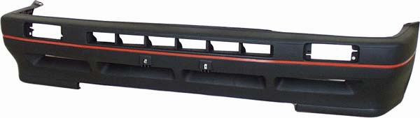

Где можно купить или заказать такой бампер в России? :roll:

 Заголовок сообщения: Re: Моя MAZDA 323BF 1.3LX - прошу любить и жаловать! | мазда (mazda) форум
24 мар 2010 17:18
Зарегистрирован: 13 янв 2010 14:33
Сообщений: 153
Откуда: Сталинград
Автомобиль: мазда фамилия
[quote="Den222"]Inky у меня хорошая новость,на складе есть в наличии новые задние фонари TYC 1500р за комплект :)[/quot
А как их моно бриобрести :)
MAZDA FAMILIA BF5P 1988 г.в.
Белый овосч с задатками турбы )))))
24 мар 2010 21:18
Зарегистрирован: 30 июл 2008 15:14
Сообщений: 58
Откуда: С-ПБ
Автомобиль: 323BF
parazit34 я могу приобрести эти фонари на складе,и если же у тебя есть знакомые в Питере то я им передам а они отправят тебе :Yahoo!:
Или же можно воспользоватся доставкой по России,хотя я сам не разу не пользовался пересылками,к примеру вот одна из служб доставки http://www.edostavka.ru/ :)
MAZDA 323 1988г 1.6GT 85лс
24 мар 2010 21:38
Сообщений: 497
Ух ты какой бампер!!! :shock: Кстати, я отыскал у нас в городе конторку одну, как они заявляют, могут привезти под заказ ЛЮБОЙ бампер. Спросил цену за дутые бамперы на свою. Ответ поверг меня в шок - от 6000 за тайваньский до 17000(!!!) за оригинал!
не отMAZDывайся!
24 мар 2010 21:49
Сообщений: 58
Откуда: С-ПБ
Автомобиль: 323BF
Да нормальный ценник за бампер и доставку по цене машины))) помню год назад на auto.ru продавался универсал 323bf за 15тр по запчастям так на нем такой же бампер был,правда эта машинка находилась в Москве :cry:
