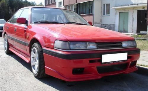

ещё вариант восстановления гнилого капота

Алексей, а если присмотреться? Он зашпаклеван?

kphy писал(а):
И как произвели такой ремонт? Мне знакомый говорил, мол всю ржавь среж(даже если всю кромку) а остальное вылепливай шпатлевкой со стекловолокном. Но там же нужна хорошая жесткость.
Срезается вся гниль
наваривается новый металл нужной формы толщиной 2мм
стык шпаклюется
всё просто....
