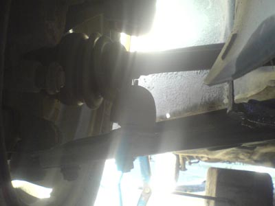

Комментарий к файлу: Делаю ручник
3.JPG [ 38.77 | Просмотров: 4416 ]

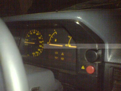

Комментарий к файлу: щиток приборов
2.JPG [ 45.38 | Просмотров: 4416 ]

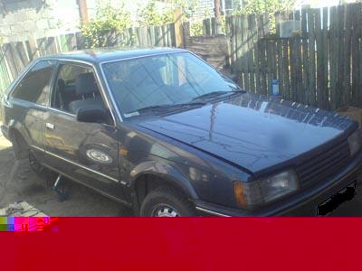

Комментарий к файлу: вид сбоку
1.jpg [ 46.99 | Просмотров: 4416 ]

Затем полез в тормаза...и о ужас...что я там увидел (фото выложу позже...)
один диск стерся почти в половину (передний)на колодках отсутствовала практически вся накладка...колодки были все разные видимо с отечественных автомобилей начиная от москвича заканчивая десяткой :)
Вообщем времени было мало нужно было ехать а в нашей глуши на нее колодки долго заказывать и ждать решил немного по колхозить :) поехал по магазинам подбирать наиболее подходящие...(это оказался м412 цена вопроса 200руб)вообщем при помощи балгарки дрели и напильника они превратились в маздовские :))) (прошу не пинать ногами)
Как временное решение думаю нормально лучше чем было...а затем конешно придеться брать на нее диск и комплект нормальных колодок.
Затем взялся за ручник та же проблема что и у SACROS закисли механизмы самоподводки....видимо болезнь..вообщем разобрал все почистил заменил смазку подшипников и собрал...результат работающий ручник и более острые тормаза...
Во время ремонта тормозов заметил один ньанс...на ней отсутствует стабилизатор поперечной устойчивости передний :shock: видимо старый хозяин снял а на место поставить не смог или что то типа того,так что теперь проблемма где его найти...разборок у нас нет на экзисте он стоит 300 зеленый и не факт что еще есть и сколько его ждать,может у кого завалялся в гараже я б взял если не дорого,или подскажите где найти...
