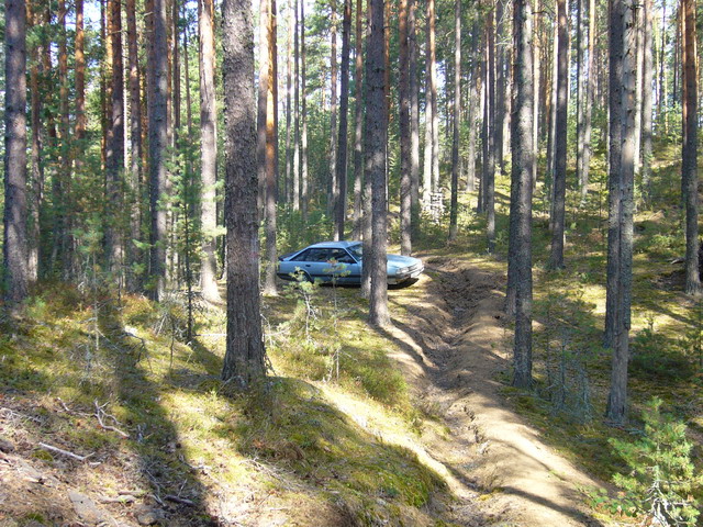

ну чем не джип :D :D :D

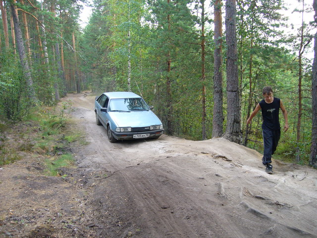

16 окт 2006 12:52
посе такого удивительно но ничего не отвалилось

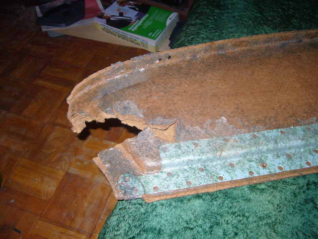

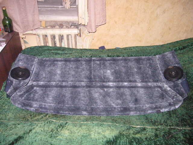

ну это я не только издеваюсь над масей, но и восстанавливаю её. Вот восстановил полочку (если интересно могу выложить процесс в качестве отчета)
Комментарий к файлу: до того как

Комментарий к файлу: после тог как
P1040362_2.jpg [ 64.19 | Просмотров: 4789 ]
Очень интерестно

полка была сломана еще предыдущем хозяином.
Очень интерестно
фоты реставрации здесь: http://photofile.ru/users/axl78/2168389/
из материалов пнадобился клей ПВА, Момент монтаж и наконец для оклейки тканью клей Fix it, кусочки алюминия, материалы вроди все перечислил. Т.к. полка состоит из 2х слоев ДВП, с внутренней стороны, я приклеил к одной из сторон полоску алюминия. Затем все изрядно пропитал ПВА и затянул струпцинами. После того как все высохло проклеил с наружи серпянкой с клеем. после полного высыхания приклеил новую ткань на каучуковый клей (FIX it) вот. да по времени работа заняла три вечера + просушка 6 дней.
17 окт 2006 16:28
Спасибо, только непонятно, как клеить ткань?
17 окт 2006 16:38
Я лично клеил большие поверхности клеем момент монтаж (он хорошо наносится и дает время на подгонку), на изгибах клеем FIX it но тут главное очень быстро все делать засыхает практически моментально. вот таким образом. Ткань я брал мебельный флок, он хорошо тянется. Да кстати клей наносить тонким слоем, что бы он не проступил через ткань.

Читал обзор кстати про GC, эксперт не повоерив слухам о проходимости GC загнал ее в грязь по самое не балуй. Ничего так, говорит колесиками гребет и плывет по грязи аки корабль колесный.
19 окт 2006 15:53
на счет грязи не проверял, но на лесных дорогах очень даже не прлохо себя чувствует, правда пассажиров иногда приходилось высаживать.

Продолжение реставрации. Была полка вот такая...
http://photofile.ru/users/axl78/2168389/37476955/

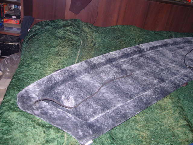

25 окт 2006 10:10
а стала
