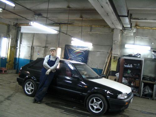

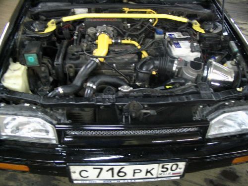

Пипол прикольный таз я почти что не купил год назад
 Заголовок сообщения: Re: 323 GTX BF2 1.6 turbo 4WD | мазда (mazda) форум
30 авг 2008 16:51
fh.jpeg [ 43.03 | Просмотров: 51361 ]
Комментарий к файлу: полны привод форево

Пока вот так :)
Будет время отпишу что и как.

01 сен 2008 18:32
В работе... Уже видно, что будет здорово! Удачи!!!
Да, кстати, если не трудно, повесь пжалста фотку из салона.

Видел сегодня на можайке... Делал сход-развал там :)
Долго не мог догадаться, почему машинка кажется такой знакомой ))))
Интеркуллер, выхлоп и датчики в салоне наводят страх f)
Хозяину респетище!
Расскажи, как едет, какое давление и т.п.? Какие еще доработки? 4WD работает?
Посмотреть бы как это чудо едет... :roll:
