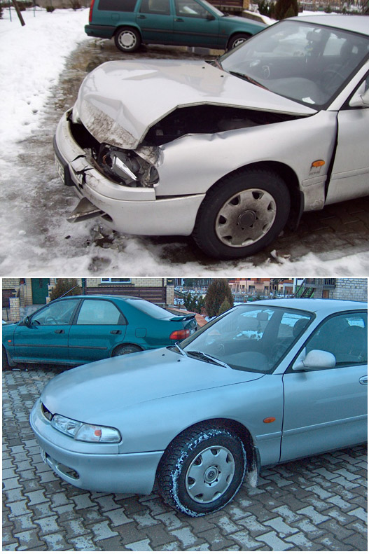

Хочу поделиться, и тем самым опровергнуть все мнения на предмет того что компьютерщики, и системные администраторы ничего кроме как долдычать по клаве, играть в игры и смотреть порнуху не могут .... зацените ремонт до и после за 7 дней включая покраску .... Гип-гип урааа, наконец закончил, осталось только модиг решётку и номер повесить….. Зато уже на коне …. PS: бампер варил, очки выравнивал , лонжерон подкорректировал. Радиатор правда новый с капотом и крылом и фарой.Красил сам ...

Ни фига ты))))) Жестянщики бы позавиловали))) Как вручную-то умудрился?)

Бампер вообще отказались делать все кому звонил. Сказали типа крепления поломаны и то и сё. Мне не влом было 100 USD отдать за новый но я решил проверить на сколько смогу. И получилось после варки и заклёпок всё вернуть во свояси. Одна беда не удалось на крыло крепление сделать уж очень мало места для него но не беда. Замок капота вообще был в кашу, но разобрал и выровнил... фото с боку ... PS: даже на дворники краска за 100 USD осталась. :beer: К стате что бы знали за ремонт вышло 500 USD.... Ну за одно ещё 100 USD ремень и ролики поменял до кучи. Но тут уже с помощью соседа ....

уж простите ,великодушно, но таким капотам место на помойке(такое не ремонтируется)или от очень большого желания!!!ГНЕТут меня смутные сомнения.

С капотом у меня вовсе вышел казус. Так как подвести его нe на чем, а в вольво не засунешь.А на крышу не стоит … Пришлось пару раз на кривом попрыгать :D , да-бы вид божеский поиметь. Ну и на этом ужасе съездил на базу да купил. А старый скинул металлоломщикам. Да к стате прошу заметить способ варки бампера с помощью пружини, очень эффективен. Просто покупаем трос, и разматываем, а сегменты на отвертку или спицу. И вуоля. Дальше 100 ватным пояльником впаиваем. Мне все пророчили, что держать не будет. Поставлю сразу треснет. А ннет он при монтаже в гараже пару раз с крепления свалился. Ни трещинки.

Все отлично, но есть НО!
Верх левого поворотника слегка утоплен от сюда вид битого авто, и еще, край левого крыла слишком близко подходит к капоту. А в целом ЗАЧЕТ.

kdltt: По покраске значит, коллеги сисадмины вообще посоветовали красить капот , валиком :D . Но я поступил иначе пистолет . Sumake SS1102, грунт средний NOVOL Professional PROTEC 330 , бампер шпаклевал NOVOL Professional BUMPER FIX. A вот краску мне тюнили уже в лако крассочном салоне за пол часа сделали. SADOLIN вроде...
