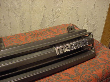

Когда мы первый раз встретились с моей ласточкой (а было это в августе 2002 года), у неё уже не было шильдика "Mazda" на решетке радиатора. Так и ездил 2,5 года. Один раз на шиномонтаже в Запорожье её даже назвали Тойотой. Этот шильдик я упорно спрашивал в маздовских магазинах и на разборках. Нет его нигде, на разборках вместе с решеткой. Душила жаба покупать решетку.
Понятно, что деталь "на скорость крейсера не влияет", но всё-таки чего-то не хватает. Пусто как-то. А тут приближалось 17-ти летие моей красавицы (по ВИНу дата выпуска - 12 февраля 1988г.) Ну как не сделать подарок?
Кто знает, у 626GD эти буквы белые пластмассовые. Но у меня был кусок дюрали 2,5мм. Кроме этого пригодились: компьютер с Интернет, принтер, лист бумаги, карандаш, копирка, чертилка, керн, молоток, маленькая дрель, сверло 1мм, ножовка по металлу, набор надфилей, плоский напильник, наждачная бумага, спирт, WD-40, паста ГОИ, суперклей. И 9 часов времени (2 вечера - 4 и 5 часов в каждом). Я параллельно ещё смотрел ТВ так что время летело быстро.
Результат - на фото. Теперь мы имеем имя и оно не белое как у всех а полированное. Вот.
З.Ы. Сегодня встретил кума, он не нашел отличий по качеству от заднего шильдика (заводского)!!!

bugs, когда полируешь пастой ГОИ, нужно ещё масло. Машинного не оказалось, моторное густое, WD-40 отлично подошла. А спирт - чтоб потом обезжирить перед склейкой.

bugs, восстановить полировку это не дольше и не труднее чем хорошо протереть все стёкла и фары. Просто не запускать, раз в два-три месяца прикасаться - делов то!
