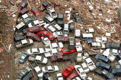

Ждем запчасти из Нового Орлеана (США)... :???:
