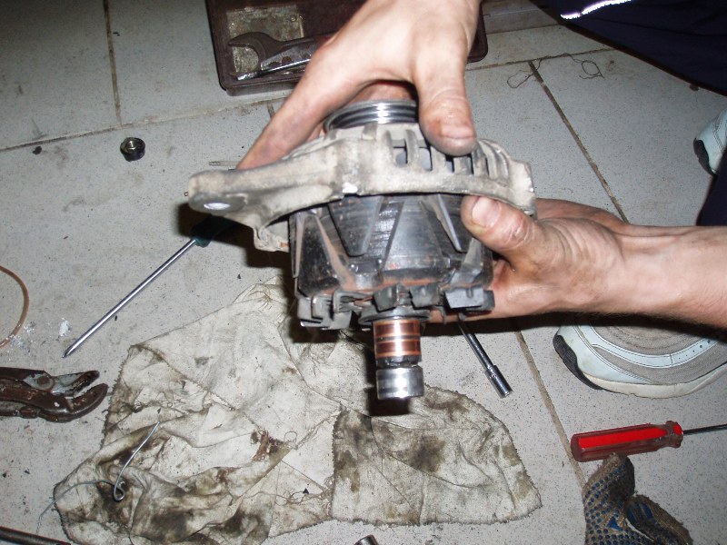

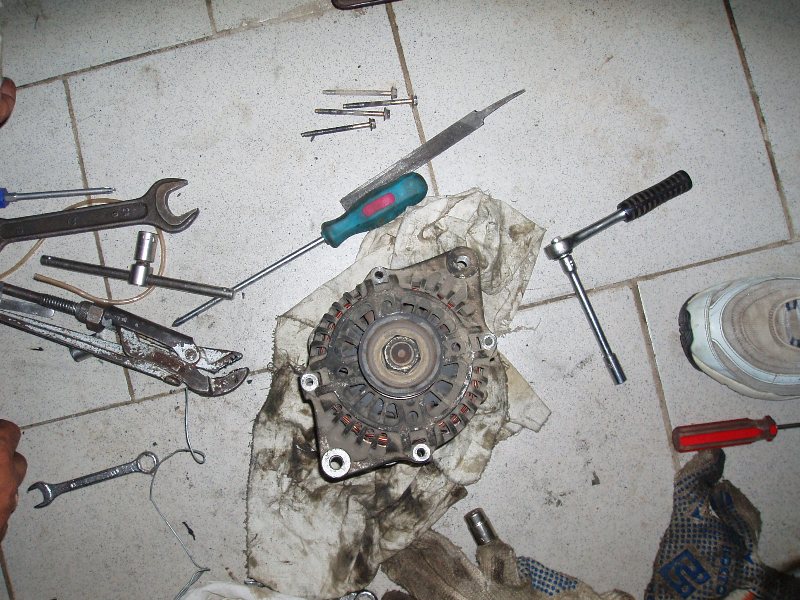

Комментарий к файлу: Откручиваем контактную гайку
P1010225.JPG [ 136.04 | Просмотров: 4334 ]
Комментарий к файлу: Откручиваем 4 болта
P1010224.JPG [ 137.3 | Просмотров: 4325 ]

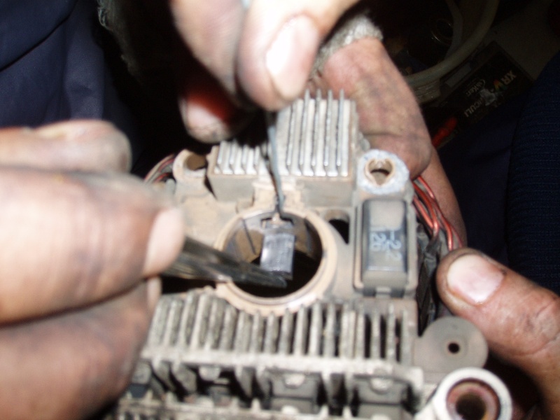

Комментарий к файлу: Смазав подшипники, начинаем процесс сборки, фиксируем щётки,
через тех отверстие,шпилькой

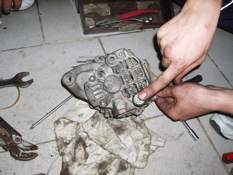

Комментарий к файлу: Снимаем зашитное колечко подшипника,
забиваем салидол,прокручивая.
P1010229.JPG [ 133.21 | Просмотров: 4315 ]

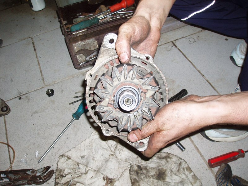

Комментарий к файлу: Вынимаем "якорь"
P1010228.JPG [ 137.1 | Просмотров: 4321 ]

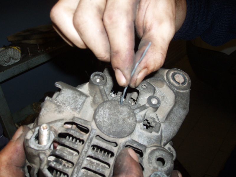

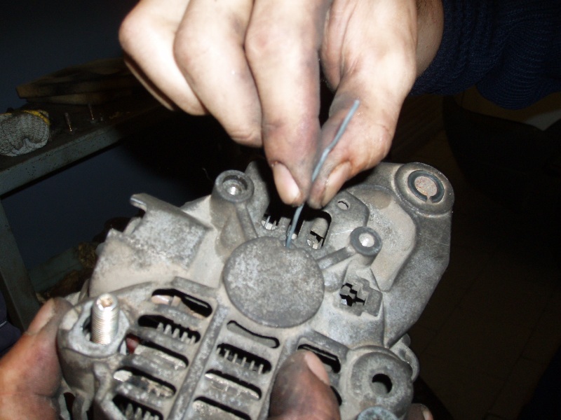

Комментарий к файлу: Шильку, вынимаем, только когда весь генератор собран, и болты затянуты
P1010233.JPG [ 129.67 | Просмотров: 4314 ]
