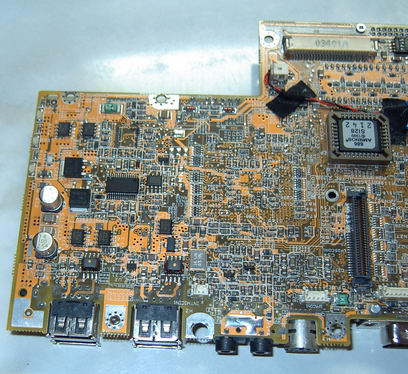

"Умер" ноутбук Ровер... :cry:
Разобрал и нашёл вспученную микросхемку, 24 ноги, микропланар (шаг ног 0,67мм), название из 3-х рядов цифр:
7883
0344
М31
Я так понял, что последний ряд - дата производства...
Пытался найти - по инету полный ноль...
Может, подскажет кто? А то на IBM TP760 Пеньке-133 далеко не уедешь... :x

Не верю, что на форуме нету любителей паяльника... :wink:
Вот кусок платы того самого ноута...
Комментарий к файлу: В верхнем левом углу - отсутствие микросхемы и небольшое тёмное пятнышко на плате...

07 ноя 2005 10:18
Сообщений: 1889
А хоть значёк изготовителя микросхемы опиши, кто её произвёл?
07 ноя 2005 11:04
Если вспучена, значит скорей всего и обуглена. А если вскрывать до кристалла, на нем на 90% будет значек российского завода :D . Я одну взорвавшуюся разглядывал в микроскоп и был чрезвычайно удивлен. Потом также сильно удивленные мужики специально вскрывали и разглядывали ну очень разных производителей :) .
В общем, если не видно, надо искать похожий ноут. Мне ноуты в руки не попадались, наверное, уже и не возьмусь....
А на маськины мозги процессор я так и не нашел.
Самая засада заключается именно в том, что кроме 3-х рядов цифр ничего нету, никаких опознавательных знаков :cry:

Вот кусок увеличенный:
notebook1.jpg [ 46.1 | Просмотров: 3793 ]

LAMA писал(а):
Начинать-то всё равно с чего-то надо... Или чё, покрасить в синий цвет и запустить в форточку? :P
Наверняка это какой-нить преобразователь по питанию, судя по обилию конденсаторов вокруг и по описанию сожжения ноута :)
корпус TSSOP24 или SSO24, попадают под эти параметры. Все цифры на микрухе наверняка не имеют ничего общего со стандартным обозначением м/с. Все попытки самостоятельного ремонта, по опыту коллег, ничем не заканчивались, немогли найти нужных комплектующих.
Есть варианты, найти электрическую схему на твою м/п (что также слабо реально) и по схеме подобрать аналог или сварганить платку со схожими функциями, либо найти такой-же ноут, разобрать и с помощью приборов и такой-то матери определить функционал той микрухи и опять же подобрать аналог.
А рядом с ней какие элементы стоят, маркировка?

Бог услышал мои молитвы!!!
Сама микруха обвешана резюками и кондюками, а рядом:
MAXIM MAX1802EA1 - это, видимо, драйвер, т.к. к нему подцеплены два ключа: A0339 FDD 6035AL. Судя по всему это двухтактная схема инвертора...
А сама покойница, ИМХО, нечто вроде компаратора...
Спасибо за ответ!!! :) :Rose:
10 ноя 2005 13:05
ага
max1802 step-down power supply
http://www.maxim-ic.com/quick_view2.cfm/qv_pk/2380
но от этого не легче :(
жаль что схемку обвеса нарисовать невыйдет, т.к. там плата 4...8 слойная, прозвонить нереально.

Начал схему "распутывать"...
23 нога - GND
между 24 и 1 - резюк с обозначением R040 - это 0,4 Ома?
И еще, MAXIM оказался MAX1902EAI :oops: , старая слепая обезьяна...
Сдохшая микруха, сдаётся мне, что-то с зарядкой аккумулятора делает...
