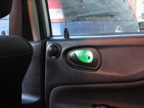

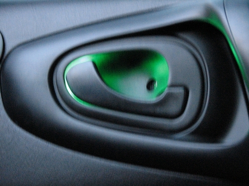

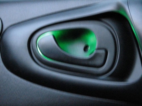

12 апр 2007 11:23
Получились яркими, ибо выдержка большая
IMG_0736.JPG [ 138.87 | Просмотров: 2574 ]
IMG_0733.JPG [ 133.28 | Просмотров: 2575 ]
